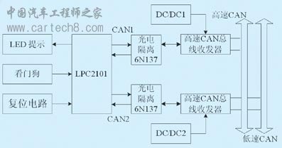

  lpc2101微控制器分别通过光电耦合电路和高速can总线收发器tja1050于两路can总线相连。两路 can的连接方式基本相同,can总线驱动器都采用带隔离的dc/dc模块单独供电。这样不仅实现了两路can接口之间的电气隔离,也实现了网关与can 总线的隔离。网关与总线结构如图3所示。
图3 网关与can总线接口结构
