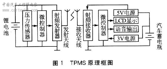

  TPMS包括传感器、发射模块和接收模块三大部分。传感器和发射模块连接在一起。发射模块包括处理器和发射器;接收模块包括接收器、处理器和显示器。原理框图如图l所示。

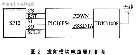

  发射模块电路原理框图如图2所示。
  发射模块程序设计如下:系统上电完成自检进入正常工作后,微控制器PICl6F54首先发指令使SPl2测试压力和温度值,判断压力和温度是否异常,即温度是否过高,压力是否过高或过低。若异常,则立即发送压力温度数据帧给接收模块;若正常,PICl6F54继续发指令使SPl2测轮胎的加速度值(指轮胎旋转的离心加速度。该加速度可用来估计汽车当时的行驶速度),以此来设定测试压力、温度数据的时间间隔(速度高时检测适当频繁,反之,检测适当减少);并且根据加速度对速度进行分段,保证在速度低的情况下,发送数据的时间间隔合理变长;在速度高的情况下,合理变短,从而使系统通过软件设计成功实现低功耗。

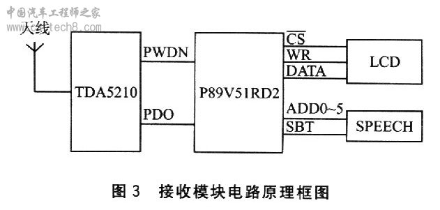

  接收模块电路原理框图如图3所示。
  接收模块程序设计如下:接收芯片TDA52lO接收到从轮胎模块发送来的数据,解调后通过PDO脚传送给主控制器P89V51RD2。P89V51RD2通过硬件串口的形式读取来自TDA5210的一帧数据后,先重新计算校验和以确保接收的数据无误。数据帧经过确认正确后,主控制器对数据帧中的轮胎ID与存储在P89V51RD2存储器中的4个ID值进行比较,以此来判断该帧数据来自哪个轮胎。确定之后,可保存相应的温度和压力值(包括左前胎、左后胎、右前胎、右后胎);同时,P89V51RD2按照一定的时间间隔(比如3s)循环显示4个轮子的压力和温度值,并判断温度和压力值是否正常,以决定是否启动报警功能。报警功能包括高压报警、低压报警、泄漏报警和高温报警。
