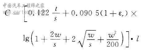

  ①相邻导线间的电容
  式中:l为平行线的长度(cm),s为相邻导线间距(mm),l为导线厚度( mm),w为导线宽度(mm),εr为基板的相对介电常数;所求电容的单位为μF。
