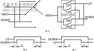

则UP和DOWN都为高电平,在松开按键时,如果t2<150 ms,玻璃自动上升。在自动上升过程中,如果按下电动车窗上升键或下降键,则玻璃停止上升。
  d. 下降(车窗开启).开关向着DOWN方向按下时,DOWN触点首先触发为高电平,如果继续按键 至第2档位,则UP触点也触发成高电平。这里t1为2档触点间的机械延时,t1取决于开关的机械结构,通常最小为5 ms。t2为手松开按键,第2档和第1档之间的延时。
  e. 手动下降.如图7所示,当DOWN为高电平时,即为手动下降。当松开开关时,如果t2>150 ms,则电动机停止,车窗停止下降。
  f. 自动下降.将电动车窗开关按至第2档,则DOWN和UP都为高电平,在松开按键时,如果t2<150 ms,玻璃自动下降。在自动下降过程中,如果按下电动车窗上升键或下降键,则玻璃停止下降。mPt汽车设计网
  从上面的分析可知,1档开关和2档开关都能实现电动车窗玻璃的升降功能,但它们在实现升降功能时技术上是有区别的。
  1档开关升降和停止响应时间比2档开关长,电动机电子控制单元控制软件1档开关也较2档开关复杂。
  2档开关上升、下降和停止均有2次信号输入,信号容易识别;1档开关上升、下降和停止只有1次信号输入,输入信号识别较困难。但1档开关较2档开关结构简单,成本低,现有基础车型使用的是1档开关,因此,新车型决定使用基础车型已经批量使用的1档开关,这样可以节省开发时间和成本。为了解决1档开关输入信号识别相对困难的问题,电子控制单元软件对输入信号的上升沿和下降沿有40 ms的防颤抖时间。
