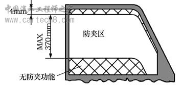

  3.1.2. 防夹区间
  从上密封条下沿4 mm往下,>200 mm,<370 mm区间为防夹区间,如图9所示。
