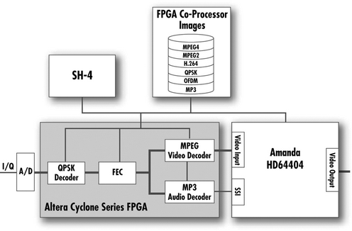

  图2的例子是Amphion公司的MPEG4解码器IP模块,适用于ASIC或FPGA应用场合。
  下一步是在FPGA中集成硬件加速器,利用外部总线进行控制,数据输入和输出。设计者可以使用一种新的开发工具,很容易的实现这种集成。利用来自Altera的系统集成工具--SOPC Builder,设计者从可用的IP列表中选择合适的IP模块。进行选择时,参数化菜单显示不同结构的选项,这些选项由使用者在执行前进行设置。设置好参数后,模块便被包含到别的外设列表中,处理器由工程师进行集成。每个独立IP模块被选择并参数化后,他们将被集成到处理体系中去。
  设计者使用SOPC Builder可以定义高性能的交换结构,将各种硬件加速器和外设连接到外部的主处理器上。这种交换结构通过鼠标点击直观的模块连接矩阵来实现。体系结构定义好之后,SOPC Builder自动将各种IP综合到一起,产生HDL描述,自动综合到最终的FPGA程序里。系统运行时,最终的程序下载到FPGA中,实现承载专用算法的协处理器功能。
