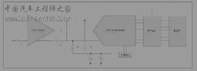

  无论是什么应用,这种系统的接收路径上的关键模拟器件都是ADC,它用于将从近处或远处目标发射回来的窄脉冲信号进行数字化处理。这种ADC需要非常快的采样速率、很高的模拟输入带宽以及低功耗。图1显示了LIDAR系统的一个简化功能框图。

  接收器中的APD将接收到的光脉冲信号转变为电信号,输出与入射光成正比的电流,用互阻抗放大器将这个输出电流转换为电压信号。好的互阻抗放大器应该具有高增益、高输入阻抗、超低电压和电流噪声以及低输入电容,它通常具有一个FET或MOS输入级用于满足这些要求。采用高性能器件可以达到输入噪声电压小于1.0 nv√Hz、电流噪声小于15 fA√Hz的性能。互阻抗放大器的输出通常在由ADC进行数字化之前转换为一种差分信号并进行放大。
  发送的脉冲信号通常被大气环境等因素衰减,导致发射脉冲信号与接收信号之间存在很大强度差异。发射器邻近的物体也可能会反射回高功率信号到接收器,这导致对接收系统苛刻的动态范围要求,这种接收系统必须具有足够的灵敏度来处理满功率脉冲或超低功率的脉冲信号。因此,100dB的动态范围要求并不鲜见,这种动态范围通常是在ADC之前的前端电路中采用可变增益放大器(VGA)或者数字VGA来实现的,如图2所示(CLC5526为数字VGA,ADC08D1000为双路低功耗、1.6GSPS的8位ADC)。
图2 在前端电路中采用数字VGA实现高动态范围
