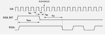

多个ADC的同步实现
  多个ADC交替工作来增加采样速率,这个采样速率是单个器件目前尚不能达到的。增加采样速率的好处是可以得到更精细的脉冲形状和更高的时序精度。本文谈到的一个ADC固有的挑战是ADC输出数据流的同步。系统开发者必须准确地知道ADC输出的哪个字(word)对应于系统前端采样的脉冲。  为简化这种时间交替处理,采用ADC08Dxxx系列芯片能够准确地复位其采样时钟输入与数据输出时钟(DCLK)输出之间的关系,这种关系是由用户提供的DCLK_RST脉冲决定的。这样可以允许一个系统中的多个ADC的DCLK(和数据)输出转换可以与它们用来采样的共享CLK输入发生在同一时间点上。
图3 DDR模式下DCLK的复位时序。
  信号在FR04 PCB上的传输速度为20cm/ns(即每50ps1cm),如果ADC相互并不是很靠近的话,图3中的设计时间是难以实现的。
  在这情况下,建议短时间(小于50ns)停止时钟,这样,在DCLK_Res置位期间维持交流耦合。推荐输入时钟采用交流耦合
。交流耦合电容的时间常数是50 K?(内部偏置电阻)×4.7nF(外部交流耦合电容) = 235 μs。因此,不必考虑时钟停止50ns以内将对交流耦合电容起到很强的去偏置作用。
  此外,也可在时钟接收器中使用占空比稳定器(缺省配置),其校正时间常数很短(100ns~500ns),并且限制反转。同样因为这个原因,一旦时钟运行超过3ms就可以在耦合电容上建立正确的电压,时钟停止的时间不能超过50ns。在时钟停止的时间内,可以对DCLK_Res异步复位。
