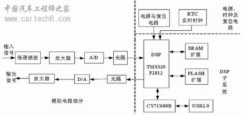

如图2所示,智能控制器主要由模拟电路部分(包括数字信号采集电路和输出信号处理电路)、DSP子系统(包括DSP芯片及外围电路)、电源、时钟及复位电路等构成。下面将介绍几个主要电路的设计。
