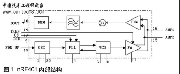

  nRF401是挪威Nordic VLSI公司最新推出的单芯片RF收发机,专为在433MHz ISM (工业、科研和医疗) 频段工作而设计。它是目前集成度最高的无线数传产品。该芯片集成了高频发射、高频接收、PLL合成、FSK 调制、FSK解调、双频道切换等功能,具有性能优异、功耗低、使用方便等特点。nRF401 的外围元件很少,仅10个左右。只包括一个4MHz基准晶振(可与MCU共享)、一个PLL环路滤波器和一个VCO电感,收发天线合一,没有调试部件,这给研制及生产带来了极大的方便。其内部结构如图1所示。
  nRF401采用20脚SSOIC封装,内部电路可分为发射电路、接收电路、模式和低功耗控制逻辑电路几部分。要发射的数据通过DIN端(第9 脚)输入。射频功率放大器具有高达+10 dBm输出功率。接收电路包含有:低噪声放大器,混频器,FSK解调器,滤波器等电路。接收电路中,低噪声放大器放大输入的射频信号,接收灵敏度-105 dBm。混频器采用1级混频结构,混频器的输出信号经中频滤波器滤波后送入FSK解调器解调,解调后的数字信号在DOUT端(第10脚)输出。

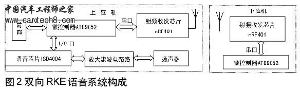

  双向RKE系统由上位机和下位机两大部分组成。其中上位机是用户随身携带的,可以理解为一种带报警功能的遥控钥匙,而下位机是安装在车门内的,用于开启车门。整个双向RKE系统构成如图2所示。
  系统主要分为两部分:无线收发部分和放音部分。其中核心控制器采用ATMEL公司生产的MCU AT89C52,它通过异步串行口与射频模块建立联系。 其中射频收发芯片nRF401的12脚为通道选择:CS ="0"为通道#1(433.9 MHz),CS ="1"为通道#2(434.33MHz);18脚为电源开关:
PWR UP =“1”为工作模式,PWR UP =“0”为待机模式;19脚为发射允许:TXEN =“ 1”为发射模式;TXEN =“0”为接收模式。它们可以分别与MCU的I/O口P1.2,P1.3和P1.4相连,用于这些控制位工作状态的选择,而数据输入位DIN和数据输出位则可以分别与单片机的异步串行口TXD和RXD相连,这样MCU就可以控制射频芯片的收发时序了。

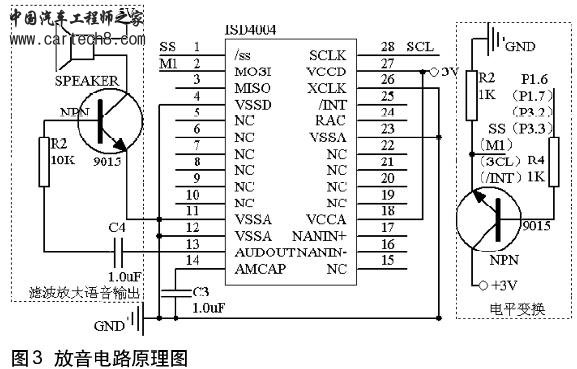

  放音部分由于采用的芯片为ISD4004,其供电电压为3V,而单片机的所需供电电压为5V,因此它们之间互连需要经过一定的电平转换电路。单片机的P1.6通过电平转换电路接ISD4004的片选引脚/SS,控制ISD4004是否选通;P1.7通过电平转换电路接ISD4004的串行输入引脚MOSI,从该引脚读入放音的地址;P3.2和P3.3分别通过电平转换电路接ISD4004的串行时钟引脚SCLK和中断引脚/INT;AMCAP为自动静音端,使用时通过一电容接地;ISD4004芯片所需要的连接还有音频信号输出引脚AUDOUT,该引脚通过一个滤波放大电路与扬声器连接,放音电路原理如图4所示,其中由于单片机的四个引脚要与语音芯片相连,故需要图中所示的电平转换电路为4个(这里头只画出一个)。
