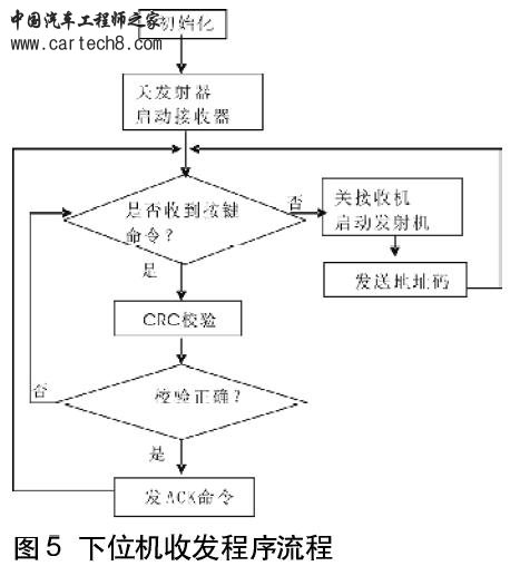

  而下位机在系统上电后,首先进行初始化,然后就打开接收机以判断是否有用户在按键发布命令,如果没有检测到按键命令,下位机就打开发射机,不断的发送地址码给上位机,以确定双方是否在通信范围之内,用以提示用户。而当检测到按键命令时,下位机首先将上位机发送过来的操作信息码进行校验,如果检验不正确,就要求用户重新按键;如果检验正确,就发送ACK命令,以确认用户的操作是有效的。通过这种方式,可以有效的实现上位机和下位机的双向通信,这样双向RKE系统就可以稳定的工作,其下位机收发流程图如图5所示。
