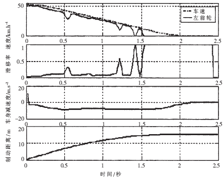

  ABS试验选择在干柏油路面、制动初速度为50km/h的条件下进行,图5为带有ABS控制的直线制动过程。图中显示了车辆左前轮速度变化的过程,在整个制动过程中与车速都能够比较好地逼近,车轮的滑移率也被控制在比较理想的区域内,保证了车辆制动过程中方向的稳定性。
  图5 带有ABS控制,干路面,初速50km/h条件下的直线制动

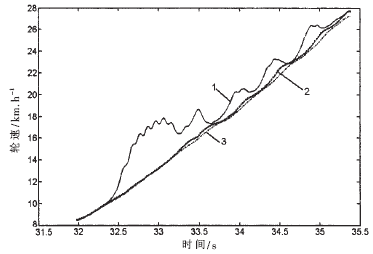

  图6 ASR对开路面上左右两侧驱动轮轮速比较

  ASR试验选择一挡对开路面起步过程,右侧车轮位于低附着系数路面上。图6为起步过程中左右两侧驱动轮转速对比,其中曲线1为右侧驱动轮车速,曲线3为左侧驱动轮车速,曲线2为非驱动轮车速,可近似认为是车身速度。可以看到起步初期,右侧驱动轮发生明显的滑转,在33.5秒附近ASR开始调节,车轮的滑转明显改善。图7为起步过程中左右两侧驱动轮滑转率的变化曲线,更明显地反映出进行ASR控制后,右侧滑转驱动轮的滑转率被控制在较为理想的范围内。同时,由于制动干预的影响,左侧驱动轮的滑转率略有上升。
