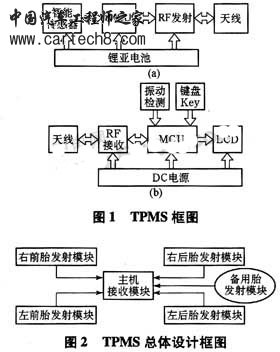

TPMS由采样发射模块和接收模块构成。采样发射模块安装在轮胎内,接收模块安装在车厢内。采样发射模块对压力传感器检测的气压和温度信号进行采样,由 MCU(微控制单元)进行数据分析处理后送给射频发射电路,信号经调制后发射给接收模块。接收模块的解调电路将发射模块发射出来的射频信号放大解调后,将数字信号送给MCU。MCU作出相应的处理,如更新当前压力值、声光报警等,从而实现轮胎压力的显示和监控。由传感器、MCU、发射、接收等主要芯片组成的TPMS结构框图如图1所示。系统总体布局如图2所示。
