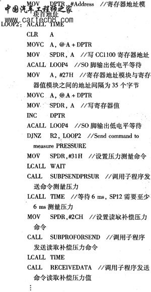

接通电源后,AT48先进行初始化,再对CC1100进行配置。当MCU检测到振动信号时,给采样发射模块发送激活命令。发送命令成功后,立刻进入接收模式,若CC1100接收状态准备好,则可以接收数据。若接收到的数据是有效的,则将接收到的ID 与存储在单片机E2PROM中的ID码进行比较,如果与其中的某个ID相匹配则数据就被处理并保存。当检测到温度、压力值偏离正常值则进行报警,提醒驾驶员注意。驾驶员也可通过显示器察看当前检测到的轮胎内部的温度和压力值。
具体实现程序段如下:
