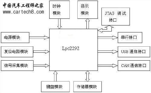

  该课题所设计的汽车行驶记录仪选用带有ARM7TDMI-S内核的LPC2292为微控制器,操作系统采用UC/OS-Ⅱ嵌入式操作系统。该系统可实现对车速信号、开关量信号以及模拟量信号的采集、处理以及数据的实时存储和显示,通过串口、USB接口可以实现与PC机之间的数据通信,通过CAN总线接口可实现与汽车上的CAN节点间的数据通信。该系统的外围接口模块有电源模块、复位电路模块、信号采集模块、键盘操作模块、存储器模块、时钟模块、显示模块、JTAG调试接口以及通信接口模块,系统的组成框图如图1所示。
图1 汽车行驶记录仪的组成框图
  2.1 微控制器
  LPC2292是PHILIPS公司开发的基于一个支持实时仿真和跟踪的32 位 ARM7TDMI-S CPU 的微控制器,并带有256kB嵌入的高速 Flash 存储器。128 位宽度的存储器接口和独特的加速结构使32 位代码能够在最大时钟速率下运行。该控制器有两路CAN通道和10路A/D转换通道,并带有外部存储器接口,可方便的进行外部存储器的扩展。
