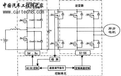

  该系统主要作为电动摩托车等轻型电动车辆的驱动装置,其基本技术参数如下:输入电压为直流36V;直流变换器输出电压Vo为直流150V;驱动电机容量不大于300W;实现减速、刹车能量可回馈功能;实现加减速可调、软启动功能;具有过流、过压、欠压保护功能等。
  节能型电动车交流驱动系统的基本构成如图1所示,它包括蓄电池V5、ZCZVS升压DC-DC变换器、三相桥式逆变电路、交流异步电机和相应的控制、检测单元。高频电感L和电子开关Su构成升压DC-DC变换器,为由S1~S6构成的变频调速器的逆变器提供输入电压,电容Csu为缓冲电容,反并联二极管Dsu可以在能量回馈模式下进行续流;Sd为能量回馈控制开关,用于控制能量的流向和大小,电容Csd为缓冲电容,反并联二极管Dsd可以在电动运行模式下进行续流。当车辆处于刹车减速或下坡滑行时,交流电机端反电势将大于逆变器额定输入电压而处于发电状态,那么检测单元动作,它封锁了升压电路的电子开关Su,同时打开能量回馈开关Sd,系统的能量被反馈到电源侧。三相桥式逆变电路工作于VVVF模式下,当车辆根据需求要进行加、减速调节时,只需在给定的速度调节指令下,改变变频调速电路控制,即可实现速度的调节。另外,以鼠笼型异步电机作驱动电机,从结构上克服了直流电机存在的不足,减少了维护工作,提高了整机系统容量和转速,大大改善了可靠性和效率。

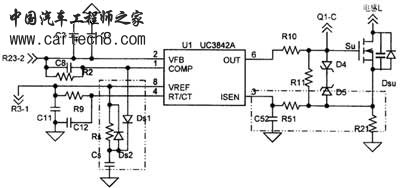

  根据要求,控制芯片需具有软启动、过流、欠压保护等功能,本系统选用Motorola公司的UC3842A,它是一种可以完成反馈电压比较、误差放大、过流保护、欠压保护等功能的电流跟踪型PWM控制集成电路。
  开关管Su控制电路如图2所示。它的工作特性是:①最高电源电压Vcc=30V,内部有一个36V的稳压管可以有效防止高压窜入造成损坏;②欠压锁定功能,启动电压阈值为16V,关闭电压为10V,6V的启动、关闭差值可有效地防止电路在阈值电压附近工作时产生振荡;③自带一个稳定的 5V参考电压,由引脚8输出供外部使用,输出电流为20mA;④输出高电平为13.5V(Vcc=15V,输出电流200mA时),低电平为1.5V(输入电流为200mA时);⑤高、低电平的上升、下降时间为100ns,电流采样信号(从引脚3输入)大于1V时,脉宽调制锁存器翻转,输出引脚6从高电平立即降至低电平,因此,改变电流采样电阻的大小,就可以改变过流保护动作的阈值。⑥电流跟踪特性:图2中流过开关管Su的电流增大时,采样电阻R21上的采样电压就增大,进入UC3842A引脚3的信号相应变大,此时经过3842A内部的调节电路调节,引脚6输出脉冲的占空比相应变小,使得DC-DC变换器输出电压降低,流经Su上的电流相应也变小,起到电流保护作用。
