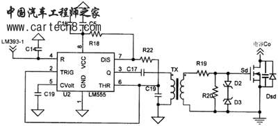

  图3为“多谐振荡器+高频脉冲变压器”组成的驱动电路,其中由555构成的多谐振荡器的工作频率为f=1.43/(R18+2R22) /C19。在该电路中,检测与互锁电路控制着555集成块的引脚4。当引脚4为高电平时,即检测电路检测到系统应该进入能量回馈状态,多谐振荡器开始向 Sd输出开关脉冲;当引脚4为低电平时,系统处于电动运行状态下,多谐振荡器不向Sd输出开关脉冲。
图3 开关管Sd控制电路

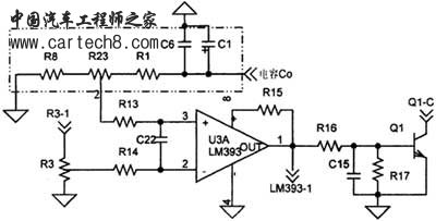

  在该系统中,检测与互锁电路具有异常重要的作用。首先,它通过检测DC-DC变换器输出端的电压大小,来判定是否需要将电路工作模式从电动运行状态转入能量回馈状态或者从能量回馈状态转入电动运行状态;其次,它需要根据检测及判断的结果,相应地控制电动运行开关管和能量回馈开关管的驱动电路。图4为检测及互锁电路,其工作原理如下:首先根据DC-DC变换器正常工作时输出电压的大小,设定比较器引脚2的参考电压,并采用电阻分压器来检测 DC-DC变换器输出端的电压。当系统处于下坡减速或刹车制动时,电动机处于发电状态,那么机端反电势就大于DC-DC变换器的输出电压,也就是电阻分压器检测到的比较电压大于给定的参考电压,使得比较器翻转,引脚1输出为高电平,它迫使三极管Q1导通,将开关管Su的门极信号下拉到低电平;另外,同样由于分压器提供给UC3842A引脚2的电压超出芯片一内部的参考电压大小,它立即关断UC3842A向外的脉冲输出。这两者很安全地封锁了开关管Su。同时,比较器引脚1的高电平进入多谐振荡器的引脚4,开启了多谐振荡电路,使整个系统进入到能量回馈状态下。
图4 检测及互锁控制电路

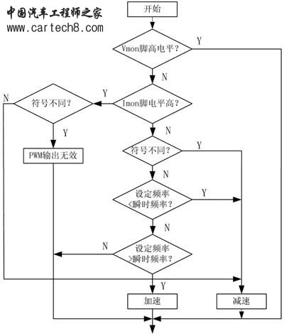

  本系统采用SA866AE/AM芯片的VMON和IMON两个引脚进行加减速控制,控制流程如图5所示。①如果VMON有效(即 VMON≥0.5VDD),则加减速指令无效,该条件具有最高优先,它可防止过度减速时再生能量通过功率管而导致过电压。通常 VMON<0.5VDD时,可以进行加减速调节。②如果IMON有效,无论UP、DOWN处于什么状态,瞬时频率都会被降低到预先设置的减速频率水平上,若在瞬时频率降到0时,IMON≥VDD,则PWM脉冲输出截止,此时不能进行任何加减速操作。该条件的优先权比VMON低,它可以防止加速过高导致过流过热损坏开关管。③当上述二者都无效时,运算法则将综合比较器的输出逻辑、DIR引脚控制和计数器信号,一起得出最后的调速控制。
图5 加减速控制逻辑流程图

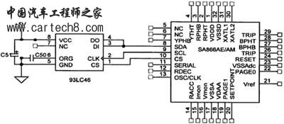

  SA866AE/AM的串行三线接口可与256位或1024位的串行EEPROM连接,如93C06或93C46。所有的参数存储在EEPROM中,复位以后通过串行接口自动下载。本系统拟采用93LC46进行参数存储,与SA866AE/AM的接口如图6所示。
图6 SA866AE/AM与EEPROM结构图
