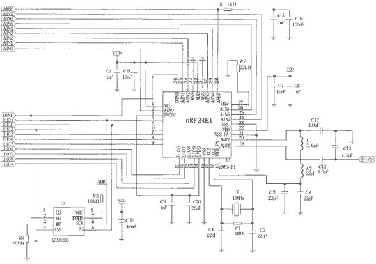

  每套发射与接收装置的结构如图1所示。首先由以nRF24E1为核心的射频发射电路产生高频电磁波,然后由相关运算芯片TMC2032送来的调制信号对其进行调制,从而产生出与其它射频收发单元不同的射频信号,为接收做好充分准备。为了使电磁波信号能够有足够远的传播距离,还需要对调制后的信号进行放大,完成这个功能的电路是功放电路。最后把这样的一个信号传向空中。
图1 射频收发核心电路
