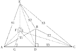

图3 障碍物距离计算示意图
  障碍物距离计算示意图如图3所示,其中A、B、C三点分别代表安装在车头前的三个超声传感器;E点代表障碍物;则EF表示从E点到水平面的距离,FG代表障碍物到车头平面的距离,AG表示障碍物到车一侧的距离。要求的就是EF、FG及AG这三条能表示出障碍物与汽车的空间相对位置的直线段。解法如下:
  在ΔABC中,作 BD AC,连接ED和FD,则可求ΔABC的面积SΔABC,即:
  SΔABC=
  式中,S=1/2(T1+T2+T3),T1、T2、T3分别表示线段AB、BC、AC的长度
故 BD=2SΔABC/AC
  在ΔADE中,
  把射频收发系统能够探测到的距离S1、S2、S3与已知距离T1、T2、T3分别替换AE、BE、CE、AB、BC、AC,则可得所求的三个距离EF、FG、AG的值。
