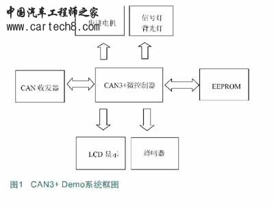

  在NEC电子(中国)有限公司上海分公司设计的解决方案中,使用了CAN总线来实现数据的传送、对步进电机的驱动以及对信号灯的驱动等。当然,根据客户的不同需要,也可以提供线束的方案。图1是CAN3+Demo的系统框图以及该系统中用到的CAN3+微控制器外围模块。
  单片机接收由CAN总线发送来的数据,主要包括车速、转速、油位、温度、里程、损坏程度以及各种指示信号。单片机根据接收到数据的实际情况来驱动步进电机从而使指针到达指定的位置。如果汽车损坏大于设定的值,则由蜂鸣器发出报警信号。如果接收到指示信号,则点亮相应的背光指示灯。为防止里程丢失,在程序运行过程中及时保存里程值。
  仪表盘从CAN总线接收到的数据是由另外一块Demo板提供的,该Demo板把采集到的与仪表盘相关的数据每隔10ms向仪表盘发送一次。

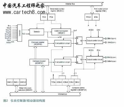

  仪表控制器/驱动器可以驱动步进电机,从而控制外部仪表或者十字线圈。主要有以下几个功能:
可以设置8位精度的脉宽
具有1位附加功能的8+1位精度的脉宽
可以同时驱动4个360° 类型的步进电机
  图2是仪表控制器/驱动器结构图。

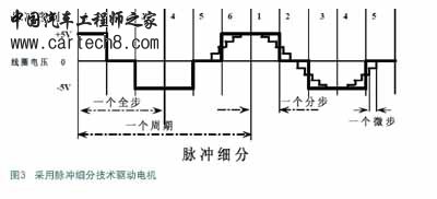

  为了使电机运转更加平稳,减少工作噪音,本设计中采用了细分技术,用更精密更接近正弦波的脉冲序列来驱动电机,使电机获得小脚度的微步步进(如图3)。

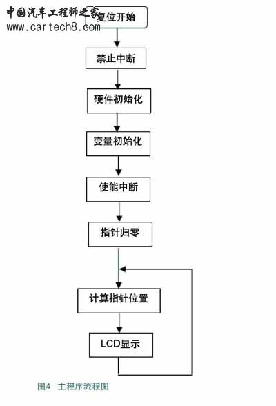

  主程序流程图见图4。

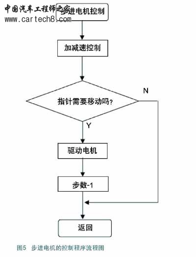

步进电机控制程序见图5。
