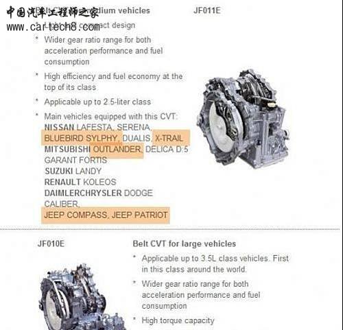

根据不同出现CVT变速箱故障的车主所曝出的问题我们能够发现:首先,CVT变速箱确实存在一些故障现象,这绝对不是车主们无中生有制造事端;其次,这些CVT变速箱发生问题的逍客车型都有些相似的驾驶过程。在正常驾驶没有误操作的情况下,满载后连续不停的长时间驾驶;以很高的速度激烈的行驶;在上坡的时候连续的加速超车。这三种情况无一例外都是持续的大扭矩运行,为何这样就会导致CVT变速箱故障?这还得从其设计原理说起。

CVT变速箱虽然距今已有超过百年的发展历史,技术发展的也相对比较成熟,拥有驾驶感觉平顺、效率高、相对省油等诸多优点。但始终无法大面积普及,这是由很多因素所导致的,而其中最为重要的就是CVT拥有几个短期还难以克服的缺点。
