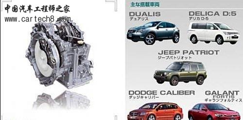

逍客所使用的是Jatco公司生产的JF011E型号CVT变速箱,这款变速箱还应用在日产轩逸和奇骏车型上,还同时用在雷诺Koleos、三菱欧蓝德、吉普指南者等SUV车型上,而目前似乎除了逍客,其他车型并未出现用户大规模故障的反应。天籁车型所搭载CVT变速箱的型号为JF010E,与逍客不同。目前在论坛上也有天籁和轩逸的车主反映CVT变速箱使用可靠性问题,只是人数较少。
