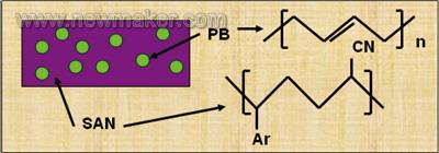

从材料的分子结构上看,ABS塑料是丙烯腈(A)、丁二烯(B)及苯乙烯(S)的三元共聚物。其中,每种单体都能为聚合物提供不同的特性:丙烯腈可以提供高强度、热稳定性及化学稳定性;丁二烯可提供较高的韧性和抗冲击性;苯乙烯则提供易加工、高光洁度及高强度性能。从形态上看,ABS是非结晶性材料,3种单体聚合后形成了具有两相结构的三元共聚物:一相是苯乙烯-丙烯腈(SAN)共聚的连续相,另一相是聚丁二烯(PB)橡胶的分散相。其相分离示意图及分子链化学结构如图1所示。
图1 ABS 两相分布图对电镀级ABS塑料来说,材料各组分的含量很关键,其中丁二烯的含量对电镀影响较大。这是因为:ABS为非导体,要对其电镀,必须在材料表面覆一层导电层,而导电层的形成需要经过粗化、中和、敏化、活化和化学镀等工序,其中粗化是通过氧化反应将丁二烯刻蚀掉,并使制件形成活化的亲水性表面和锚状结构,以提高镀层的结合力。所以,丁二烯含量越高,镀层的附着力就越好。同时,结合各单体的特性,在保证材料各项性能和流动性良好的前提下,一般应将丁二烯含量控制在18%~23%。

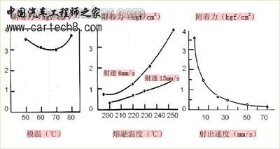

要想获得高品质的电镀产品,除了对材料有较高的要求外,模具设计和注塑加工工艺对电镀质量也有非常大的影响。因此,需要在模具设计上多加考虑,如尽量减少填充阻力、降低填充压力和温度损失、壁厚圆滑均匀过渡、避免锐边和直角、减少剪切、降低内应力、改善排气、避免熔接痕和流痕等。在注塑加工工艺上,要保证材料充分烘干、高模温、高料温、低的射出压力和保压压力、低的注射速度、短的保压时间和适当的冷却时间。以锦湖日丽的ABS710为例,注塑工艺对镀层附着力的影响如图2所示。
图2 工艺条件对镀层附着力的影响正如图2所反映出的,模具的温度越高、熔融温度越高以及射出速度越慢,则材料的解取向能力越高,残余应力越小,因而附着力就越高。锦湖日丽的电镀级ABS710的加工窗口较宽,生产稳定性好。在实际生产中,模具温度一般应控制在80℃左右、料温控制在240℃左右较理想,但各参数由于受产品结构、设备大小及精度等因素的影响,生产中应结合实际情况设定。

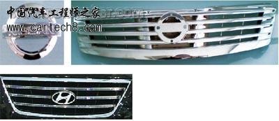

图3 电镀级ABS在散热格栅及饰牌标牌中的应用电镀级ABS在汽车上主要用于散热格栅、饰牌标牌、装饰饰条、饰框、把手和各种开关旋钮等(如图3所示)。随着国内汽车工业的快速发展,各主机厂对汽车产品的性能、装饰性和成本控制的要求越来越高。锦湖日丽的电镀级ABS710因其性能稳定、易电镀、镀层附着力好且电镀良率高等优点而备受欢迎,在各大主机厂电镀级ABS国产化当中被优先选用,并已被列入日产、现代和通用等主机厂的原材料产品名录。(end)
