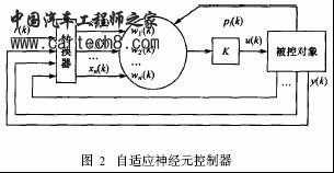

  文献[6>提出了一种适于控制的自适应单神经元模型,它既可以利用神经网络的优点,又能适应于快速过程实时控制的要求。其相应的自适应神经元控制系统如图2所示。
