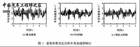

  仿真时,先对模型参数取名义值进行验证;然后将悬架参数的车身质量增加20%,同时轮胎刚度下降20%,考察控制器在模型参数变化时的适应能力。以上两种情况着重考察车身加速度响应,见图4及图5;根据悬架系统时域输出仿真数据,计算车身加速度、悬架动挠度、车轮动位移的均方根值及综合性能指数J,如表 1所示。
  由图4和表1可知,在名义参数情况下,两种主动悬架都能有效地降低车身加速度,改善平顺性。尽管悬架动挠度有所增大,但车辆的综合性能仍得到了改进。而且,自适应神经元控制下的车轮动位移也有一定程度的改善,其综合减振效果要明显优于PID控制。由图5和表1可见,在悬架参数变化时,两种主动悬架仍然都能减少车身加速度,有效地改善平顺性。自适应神经元控制的减振效果仍然优于PID控制。由此表明:自适应神经元控制能有效地跟随模型参数的变化,将车身加速度控制在一个较好的范围内,降低了参数不确定性对车辆平顺性能的影响;虽然神经元控制的悬架动挠度、车轮动位移相对被动悬架有所增大,但相对PID控制仍有改善,尤其是其综合性能也得到了改进。
