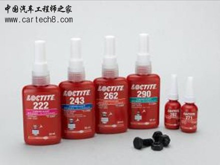

Q.螺纹锁固剂有哪些种类?各种类分别为何种颜色?
A.螺纹锁固剂分不同级别,代表不同强度,例如就乐泰而言,紫色螺纹锁固剂为低强度,蓝色螺纹锁固剂为中强度,红色螺纹锁固剂为高强度;绿色螺纹锁固剂为特别的渗透级产品,可快速渗入配件深处。
不同的颜色代表螺纹锁固剂的不同强度

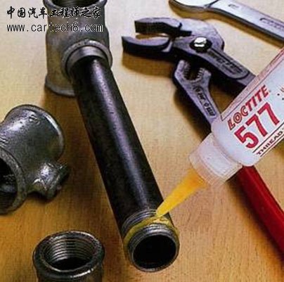

Q.螺纹锁固剂和螺纹密封剂有何区别?
A.螺纹锁固剂和螺纹密封剂为各自的不同用途和特殊应用而研发配方。厌氧螺纹锁固剂锁固并密封螺纹零件,有比较高的锁固力和粘结力。而厌氧螺纹密封剂则能紧密密封螺纹零件,使零件足以抵抗来自流体的高压,但其粘接力和锁固力较低。重要的是,客户必须详细比较不同的产品说明,选择适合应用的产品。
螺纹密封剂能抵抗来自流体的高压力
