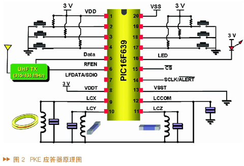

  图2所示是PKE应答器原理图,图中的PIC16F639是由PIC16F636和MCP2030构成,其中MCP2032是模拟前端,PIC16F636是另外一个单片机,使用PIC16F636和模拟前端组合在一起主要是因为PIC16F636有Keylock加密解密的功能,如果使用者不需加密解密功能则可以使用2030模拟前端和其他的单片机组合。

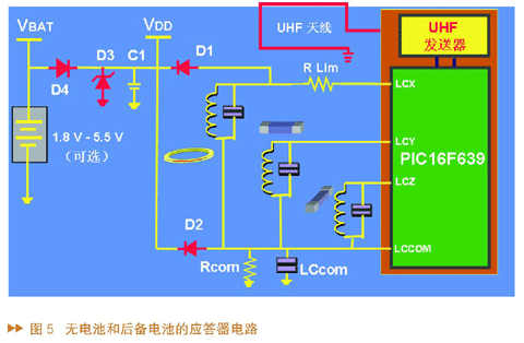

  图5所示为一个具有无电池和后备电池的应答器电路,有些情况下,如果电池接触不好系统会没有电,可以用磁场来短暂的给供电,这样应答器在没有电池的情况下照样可以工作。

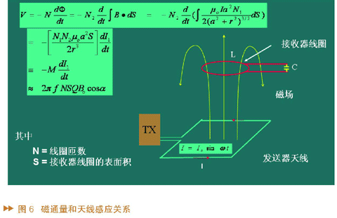

  图6所示为一个磁通量和天线感应电压关系的公式,这里主要是说明在判断感应电压的时候看到很多的因素:比如线圈的匝数、接触器线圈表面积、频率、接收电线和发送天线的角度都会影响到天线感应的电压。
