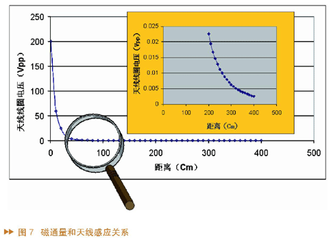

  图7所示为一个天线感应电压和距离的关系,大图上显示了基站和接收器靠的很近的时候,信号的电压是200V,小图则显示了距离到3米的时候,电压的信号只有达到5毫伏峰值,可以看出信号输入的灵敏度在这里是非常关键的。
  我们可以作一下总结,一个智能无线通讯系统需要可靠的自动操作,具体包括智能的双向通讯、低系统成本、低频输入高灵敏度(这一点比较关键),低功耗以及安全的数据加密和解密,结论是用一个智能的单片机构建系统可以达到所有要求,因此可以作为一个可靠的解决方案。
