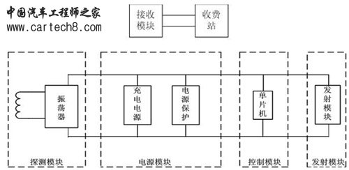

  感应线圈式车辆检测传感器由探测模块、电源模块、控制模块和通信模块组成,其原理框图如图1所示。探测模块是一个由探测线圈和反相器构成振荡器的选频模块;控制模块采用具有智能控制功能的低功耗单片机MSP430F149,用于测量振荡器频率的变化来判断是否有车辆通过,并管理和协调系统各部分的工作;电源模块采用可充电电池为车辆传感器供电; 发射模块用于与外界通信,发送检测到的相关信息。下面仅对主要电路的设计进行说明。
图1 感应线圈式车辆检测器原理框图

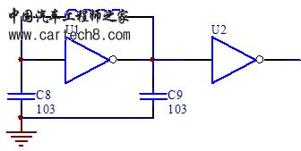

  探测模块是一个由探测线圈和反相器构成振荡器的选频模块[4]。由于传感器的振荡频率包含了被测信息,保持短期频率的稳定性十分关键;而且好的振荡波形有利于单片机测频,减少误判和漏判的发生。因此,从工作频段、频率稳定性和振荡波形三方面考虑,本文采用了电容三点式振荡电路[5~6]。另外,为了便于单片机测量,设计中加入了整形电路,其功能是将振荡电路产生的正弦信号整形成同频率的方波信号。具体电路如图2所示。
  在设计中我们尽可能地减小了探测线圈的体积并且在线圈中加入了铁氧体磁芯。线圈体积的减小,大大降低了安装的工程量,同时使得线圈不容易受到损坏且容易维护;加入铁氧体磁芯,能够增加振荡器频率的稳定性和检测的灵敏度。
图2 检测电路

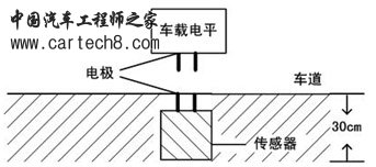

  电源模块采用可充电电池为车辆传感器供电。电源模块通过电源管理芯片和控制模块进行管理。当电源管理芯片检测到电源的电压低落时,发射模块发射需要充电的信号,通知工作人员对车辆传感器的电池进行充电。当电池电量充满时,发射模块发射停止充电的信号,通知工作人员停止对车辆传感器的电池充电。电源保护电路对电源进行过度充电保护、过电流/短路保护和过放电保护。充电方案设计如图3所示。
图3 充电方案
  另外,充电控制模块选用了TI公司的bq2000芯片核心。该芯片可用于镉镍、镍氢、锂离子电池的可编程快充电,具有检测电池类型并进行相应优化充电和中止充电的功能,可避免欠充、过充对电池的损坏,从而实现安全可靠的快充控制[7]。

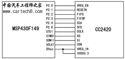

  发射模块用于与外界通信,发送检测到的相关信息。接收模块将接收到的信息上传至收费站或控制中心。本设计中我们选用了Chipcon公司的基于ZigBee 协议的CC2420EM射频模块。ZigBee是一种新型的短距离无线接入技术,与蓝牙相比,它具有低速率、低成本、低功耗、组网方便等优点[8]。 CC2420是Chipcon公司推出的首款基于ZigBee技术的射频收发器。它只需极少外部元器件,性能稳定且功耗极低,可确保短距离通信的有效性和可靠性。利用此芯片开发的无线通信设备支持数据传输率高达250kbps,可以实现多点对多点的快速组网[9]。CC2420EM模块集成了CC2420 及其所需的外围电路。MSP430F149通过高速SPI总线配置和控制CC2420[10],其接口电路如图4所示。
图4 MSP430F149与CC2420的接口电路
  MSP430F149 通过4线SPI总线(STE1、SIMO1、SOMI1、UCLK1)控制和设置芯片的工作模式,并实现读/写缓存数据,读/写状态寄存器等。通过控制 FIFO和FIFOP引脚接口的状态可设置发射/接收缓存器,FIFOP引脚必须连接到单片机的中断引脚。通过CCA引脚状态可以得到空闲信道估计。通过 SFD引脚状态可以得到发射帧和接收帧的定时信息从而判断系统的工作状态,SFD引脚应该接到单片机的时钟捕捉引脚。
