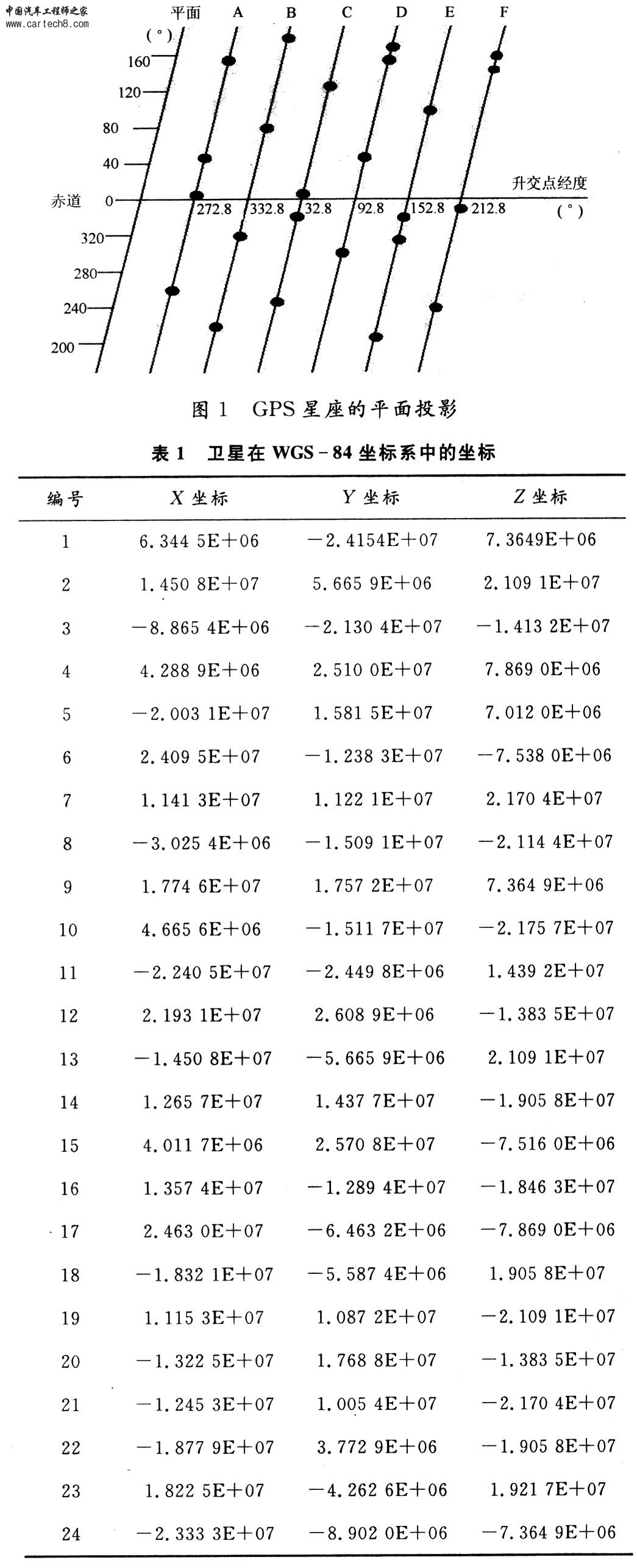

  在仿真中,仅考虑地球引力对卫星的作用,而且还假设地球是一个质量均匀分布的球体,其质量集中于地球中心。该文在数据处理中没有考虑卫星在各时刻的摄动变化量,所以不能仿真高精度的轨道数据。但是为反映卫星的运动状态,使用电文中的历书数据作为计算的初始值,该仿真精度是足够的。图1是以UTC(US— NO)1993年7月1日O时的历元时间为基准,用平面投影表示的卫星轨道。采用图1所示时刻的卫星参数为仿真起点,利用Matlab的数据处理及仿真功能,通过编程可以实现对GPS星座运行的实时解算。建模过程中,卫星椭圆轨道的长半轴α取26 560 km,椭圆偏心率e取0.02。从图中可以形象地看出GPS卫星星座的空间分布及运动情况。
  根据图1所示的GPS卫星系统初始数据,可得到2008年4月1日10:00:00时刻的卫星在WGS一84坐标系中的坐标,见表1。
