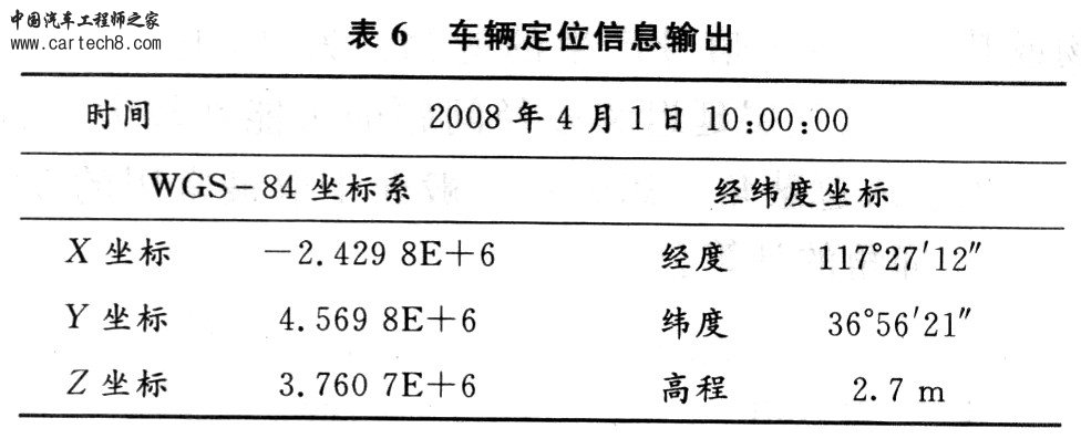

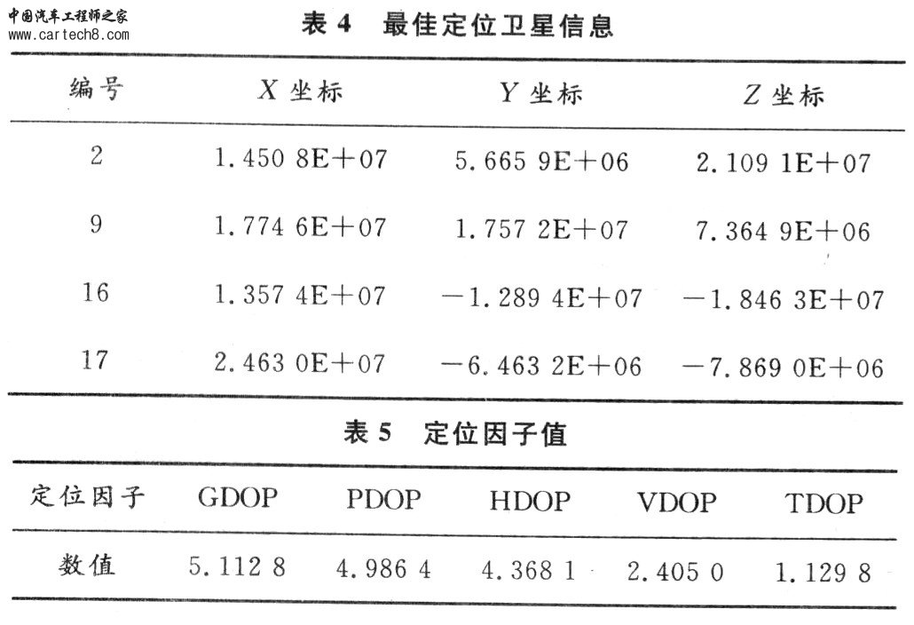

  该仿真器模型在Matlab环境下进行建模,得到车辆定位的相关信息如表4~表6所示。
  从仿真结果来看,在卫星历书基础上,通过对定位误差的引入和车辆位置的计算得到了车辆导航定位系统的所有仿真数据。通常情况下,规定PDOP的值不能大于 6。由表5可知,几何精度因子数值合理,从而保证了定位数据的合理。该系统所输出的所有虚拟定位数据都能够满足车辆导航定位仿真试验对数据的需求。
