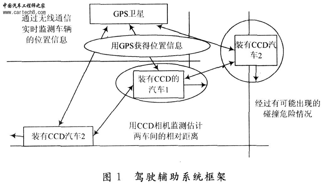

  图1所示为基于ITS的驾驶辅助系统原理示意图,它主要由GPS和CCD相机探测模块、通信模块和控制模块等组成。其中,GPS和CCD相机探测模块通过GPS接收机接收GPS卫星信号,求出该车的经纬度坐标、速度、时间等信息,利用安装在汽车前部和后部的 CCD相机,实时观察道路两旁的状况;通信模块可以发送检测到的相关信息并在相互靠近的汽车之间实时地传输行驶信息;控制模块可以在即将出现事故的时候做出主动控制,从而避免事故的发生。

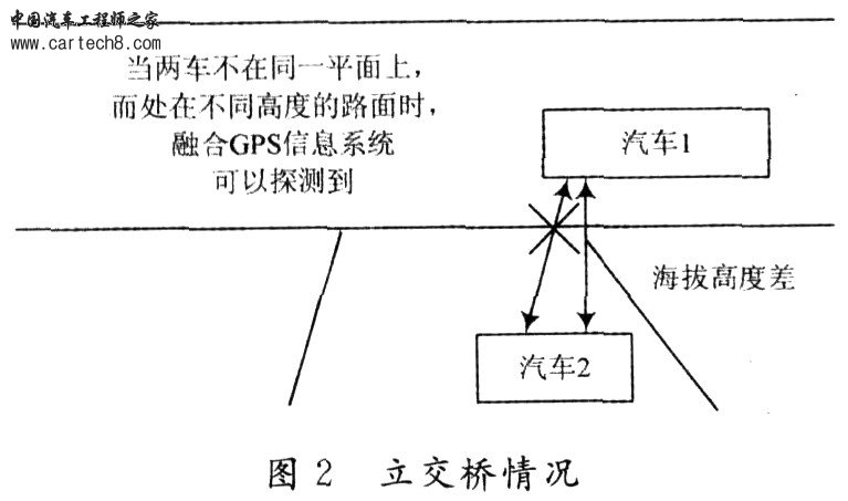

  为了反映车间的距离位置信息,这里将地理信息系统(GIS)中的道路信息融入GPS定位数据系统,构成融合GPS信息系统。在GIS中,为了真实地反映地理实体,记录的数据不仅包含实体的位置、形状、大小和属性,还记录了实体间的相互关系,这样结合能够很好地满足本系统的需要。因此,GPS卫星传递的位置信息不仅包括汽车所处的经度和纬度,还包括海拔高度以及车辆间的位置关系,这样就能够更为精确地表示出汽车所处的地理位置,避免两车间信息传递出现“立交桥情况”(如图2),不会使汽车做出错误判断,而导致不必要的状况发生。

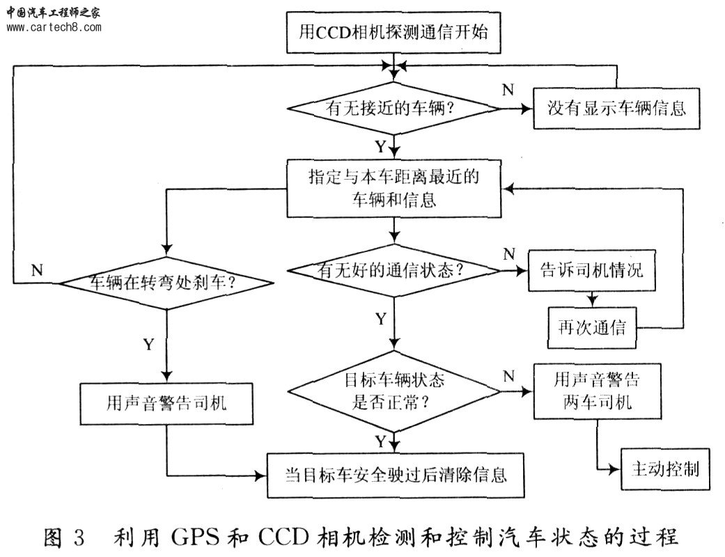

  图3所示为利用GPS和CCD相机判断危险发生并根据危险做出判断操作的过程示意框图。首先,判断是否有车辆驶近本车,并且将最危险的接近车辆作为通信对象;其次,通过Ad Hoc无线网络通信,获得本车与目标车的行驶信息,包括速度、位置、刹车扭矩等。根据这些信息,判断目标车的行驶状况是否正常。当监测到的信息显示目标车运行不正常,则两车间互相传递诸如刹车扭矩等的重要信息,并且根据具体情况,实时地通过CCD相机获得两车间的距离信息,在特定情况下,两车MCU控制器均会采取主动或自动刹车,从而避免两车相撞,同时司机也可以通过车内的监视屏来看到这些信息。即使在行驶过程中,出现不同的危险状况,驾驶辅助系统都能够根据从GPS和CCD相机得到的信息,针对不同的行驶状况,做出正确精确的操作。
