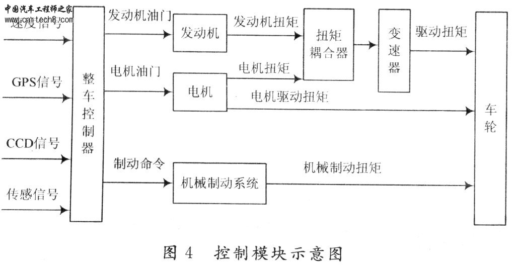

  1.3 控制模块
  通过Ad Hoc网络传递过来的车辆信息进入车内整车控制器时,会对所得到的数据进行分析处理。如果分析的结果安全,不做出任何措施;当分析的结果出现警告时,则做出主动预防措施,其过程如图4所示。
  整车控制器是汽车控制的核心,它根据输入信号,判断汽车当前状态,并经过一定的控制逻辑和控制算法的判断分析,确定向各子系统发出当前控制信号的量值。如图4所示,速度信号表征当前整车对输出驱动扭矩的需求量,同理,制动踏板信号表示对整车制动扭矩的需求。本文所研究的汽车控制策略采用的是电力辅助控制策略。发动机MCU根据总成控制器发出的发动机油门信号,结合当前的发动机转速,确定出所需供油量和喷油定时,使电喷发动机通过有效组织燃烧向扭矩耦合器输出扭矩。电机驱动系统根据输入的表征电机扭矩大小的电机油门信号,以及电机工作模式信号决定电机的驱动扭矩输出。
  整车控制器根据驾驶员制动踏板及当前车速计算出所需机械制动扭矩值,以得到机械制动系统的制动指令,与原车相比,车轮制动力分别来自产生摩擦制动的制动系统和产生回馈制动的动力传动系统,增加的回馈制动功能由混合动力及传动系统实现,回馈制动力来自电机的制动力矩,并通过传动系统施加于驱动轮上,而回馈制动的能量则通过传动系统传回电机。这样提高了制动的可靠性,从而增加了驾驶辅助系统的可靠性和安全性。

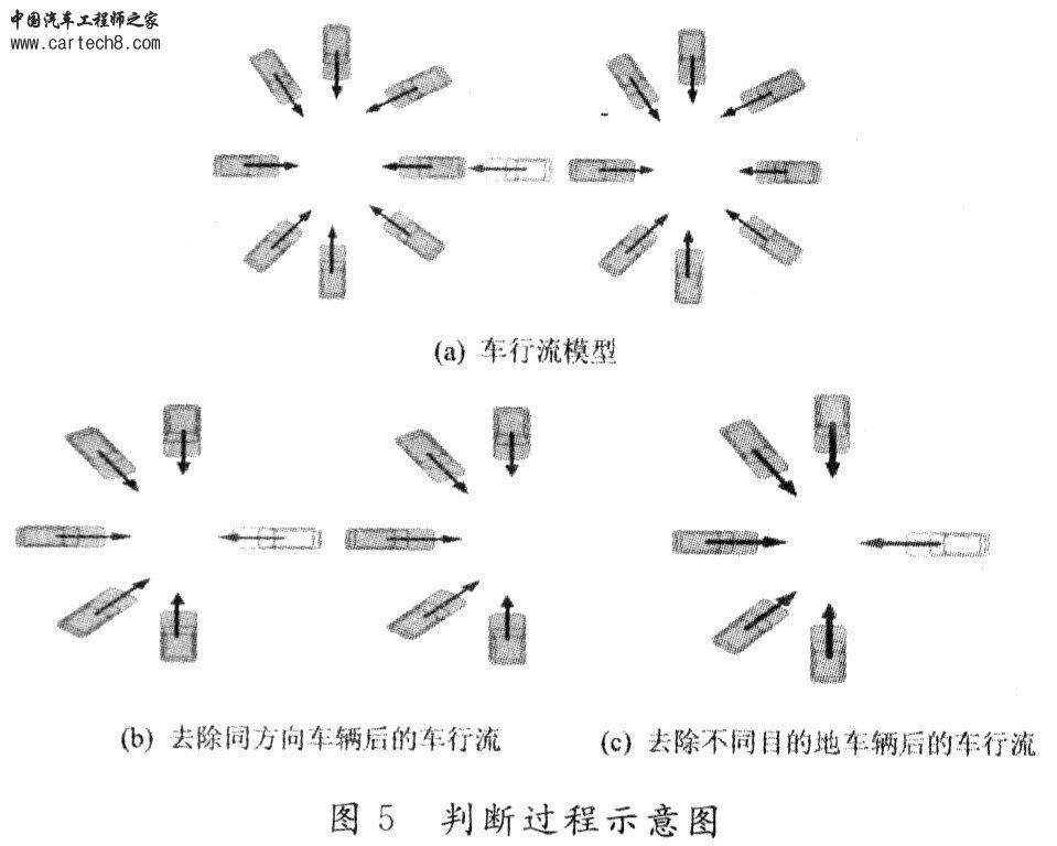

  2 车辆定位原理
  若要使驾驶辅助系统安全可靠地运行,汽车间重要行驶信息的传递是关键,如何确定与本车进行通信的汽车更是基础。判断过程如图5所示,分为4个步骤。
  (1)假设这是一个从四面八方行进的车行流模型(如图5(a)所示);
