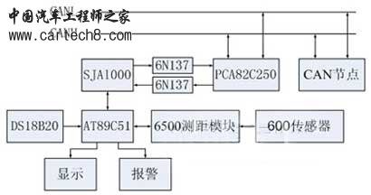

  本系统将单片机技术、超声波测距技术与CAN总线通信技术等相结合,可检测汽车在转弯过程中汽车内侧状况。预警系统的三对测距传感器独立工作,通过CAN 总线经接口芯片PCA82C250驱动将数据传输到主控制器。测距采用SensComp 600传感器和SensComp 6500超声波距离模块;单片机采用低成本的AT89C51主要功能为:1、用于控制测距传感器并把测量数据实时通过CAN控制器SJA1000发送到 CAN总线上;2、通过温度传感器DS18B20传送过来的温度参数,修正超声波在空气中的传播速度;在PCA82C250与SJA1000之间还增加了高速线性光耦6N137进行隔离,有效地防止汽车在恶劣工作环境下的瞬态干扰,确保数据传输的准确性。因为三对测距传感器硬件系统完全相同,此次只用一个进行说明,系统硬件结构如图2所示。
图2 轮差预警系统硬件结构图
  3.1 CAN总线通信模块
  CAN总线协议遵循ISO的标准模型,分为数据链路层和物理层。这两层通常由CAN控制器和收发器了实现的。CAN总线器件可大体分为两种类型,其一种是带片上CAN控制器,如87C196CA/CB、MC6837等;另一种的CAN控制器独立需要和微处理器一起使用,如Philips SJA1000、Intel公司82526及MCP251。前者多用在许多特定情况下,使用集成器件方便用户制作印制板,使得电路设计简化、紧凑,效率提高;后者使用上比较灵活,它可以与多种类型的单片机、微型计算机的各类总线进行接口组合。在本系统中,结合前面选择的微控制器综合考虑,选Philips 半导体公司的SJAl000作为独立CAN控制器。SJA1000的主要特性:扩展接收缓冲器(128字节FIFO);支持CAN 2.0B协议;同时支持11位和29位标识符;位通讯速率为1Mbits/s;增强CAN模式(PeliCAN);采用24MHz时钟频率;支持多种微处理器接口;可编程CAN输出驱动配置;工作温度范围为-40℃~+125℃,足以适应各种恶劣环境。CAN总线驱动器选用Philips公司的 PCA820250,它具有高速性(最高速度可达1Mbps),能满足自制动等实时性要求较高的控制需要;具有抗瞬间干扰保护总线的能力,具有降低射频干扰的斜率控制。此外,它可以与110个节点相连,能够防止电源与地之间发生短路,并且当某个节点掉电时不影响总线。
  CAN总线通信模块主要有AT89C5l微控制器、独立CAN通信控制器SJAlO00和CAN总线驱动器PCA82C250组成。为了提高系统的抗干扰能力,设计在SJAl000和CAN总线驱动器PCA82C250之间增加了光电隔离器6N137。当微处理器AT89C51将测距结果数据通过P0口发送到CAN总线控制器SJAl000,由SJAl000将并行数据转换为串行数据从端口TX0发出,经过光电隔离器6N137后到达CAN总线驱动器PCA82C250,最后将数据发送到CAN总线上。相反,来自CAN总线的数据也可以经过相应电路到达微处理器。这样就可以实现超声波测距传感器与上位机的通信功能。
