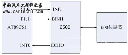

  本系统采用单片机AT89C51来实现对SensComp 600系列超声波传感器和SensComp 6500超声波测距模块的控制。SensComp 600系列静电换能器的频率为50kHz;测量范围为6英寸到35英尺(0.15米~10.7米)。配合SensComp的6500驱动电路时传感器测量范围能从2.5厘米到15.2米。AT89C51通过P1.0引脚控制超声波的发送,然后单片机不停的检测INT0引脚,当INT0引脚的电平由低电平变为高电平时就认为超声波已经返回。计数器所计的数据就是超声波所经历的时间,通过换算就可以得到传感器与障碍物之间的距离,如图3所示为超声波测距的硬件示意图。
图3 超声波测距电路的硬件示意图

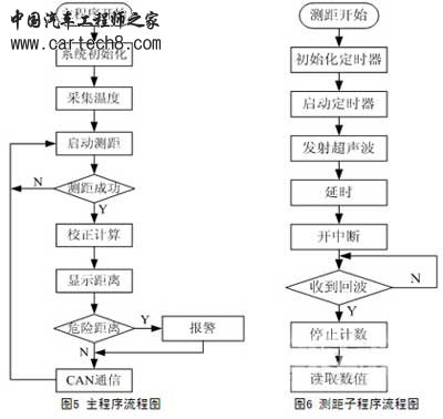

  4 系统软件设计
  软件采用模块化设计,程序由主程序、测距子程序、CAN总线通信子程序等模块组成。调试过程中对其中每个功能模块和子程序逐一调试,在每个子程序都完成其指定的功能后,再进行整合完成最后的综合调试。轮差预警系统的主程序流程图、测距子程序流程图分别如图5、6所示。汽车转弯时启动预警系统,AT89C51先把P1.0置0,启动超声波传感器发射超声波,同时启动内部定时器T0开始计时。我们采用的超声波传感器是收发一体的,在发送完16 个脉冲后超声波传感器还有余震,为了从返回信号识别消除超声波传感器的发送信号,要检测返回信号必须在启动发射信号后2.38ms才可以检测。当超声波信号碰到障碍物时信号立刻返回,微处理器不停的扫描INT0引脚,如果INT0接收的信号由低电平变为高电平,此时表明信号已经返回,微处理器进入中断关闭定时器。再把定时器中的数据结合温度传感器送来的现场温度经过校正换算,可以得出超声波传感器与障碍物之间的真实距离;然后显示测距结果,若测距结果低于设定阀值则产生报警信号;最后把得到的距离数据实时的通过CAN总线网络向汽车主控制器发送,这样就可以实现预警系统与CAN网络其他节点和上位机的通信和网络控制功能。
