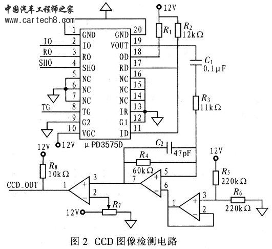

  2.3 道路信息检测模块
  该系统设计使用NEC公司的线阵CCDμPD3575D检测赛道信息。该器件可工作在5 V驱动(脉冲)和12 V电源条件下。μPD3575D的驱动需要4路脉冲,分别为转移栅时钟φIO、复位时钟φRD、采样保持时钟φSHO和传输门时钟φTG。系统设计由外围电路直接产生CCD驱动时钟,采用计数器和触发器专门设计时序电路,产生转移栅时钟φIO、复位时钟φRO、采样保持时钟φSHO,单片机只需产生一个帧同步信号(传输门信号φTG)与外围时序电路保持同步即可。μPD3575D输出的是模拟信号,将采集图像传输至单片机,一般需对μPD3575D输出信号进行A/D转换,考虑到设计实际上只需要区分黑色和白色,μPD3575D对这两种输出信号差异较大,因此,将μPD3575D输出信号放大后直接使用一个比较器对信号二值化处理,如图2所示。由单片机检测二值信号的跳变时间,便可计算出黑线位置,从而进一步缩短单片机在CCD上所消耗的时间。

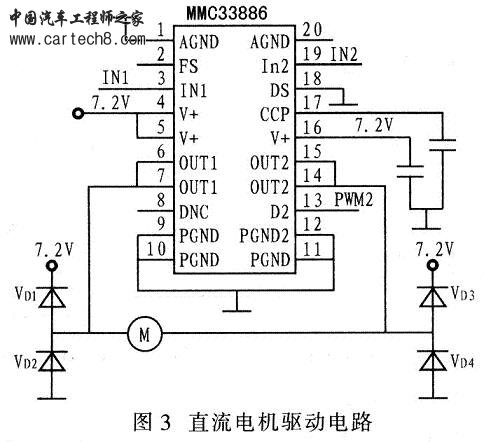

  2.5 直流电机驱动模块
  系统采用RS380-ST型直流电机,其驱动电路采用集成电机驱动器MC333886。此器件是单片集成的H桥元件,有单桥和双桥两种控制方式,其可控电压为5~40 V,最大PWM频率达10 kHz,内置短路保护电路和过热保护电路,最大能承受的5 A的工作电流。其中D1、D2是MC33886的使能端,INl、IN2为输入端,0UTl、0UT2为其输出端。图3是将MC33886的D2端接到单片机的PWM输出端口,通过MC33886的两个输出端口实现电机的转速控制、方向控制及制动等。采用输出端并联并连接到电机一端,以及增加散热片的方法使智能车在相同电压和占空比时,其速度更快,同时还降低H桥上的压降,减少MC33886发热,防止器件由于温度过高被烧毁。
