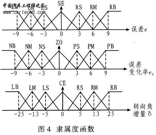

  系统使用模糊控制算法控制智能车转向。传感器检测的重点是转向角误差,当转向角误差相同时,不同的误差变化率反映不同的轨道半径,因此,该设计还检测转向角误差变化率。当误差量很小,且误差变化率不变时,则判定为智能小车正沿着引导线行驶,则机器人小车沿直线行进;若误差变化率较大时,表明智能小车正在偏离引导线,此时,需对航向角做相应调整。通过CCD图像传感器检测白色地面上的黑线,根据返回的信号得出驾驶角误差和误差变化率,将CCD图像传感器视觉中心的误差和误差变化率作为控制器的输入,分别用e和ec表示;输出为驾驶角,用δ表示。模糊语言值分别选为:e:{LB,LM,LS,CE,RS,RM,RB};ec:{PB,PM,PS,Z0,NS,NM,NB};δ:{LB,LM,LS,CE,RS,RM,RB}。隶属度函数采用三角形,如图4所示。交叠系数β=(c1一a2)/(c2-b1),取0.75。根据驾驶经验建立规则库进行模糊推理后.利用重心法进行反模糊化得出舵机所要转的角度。

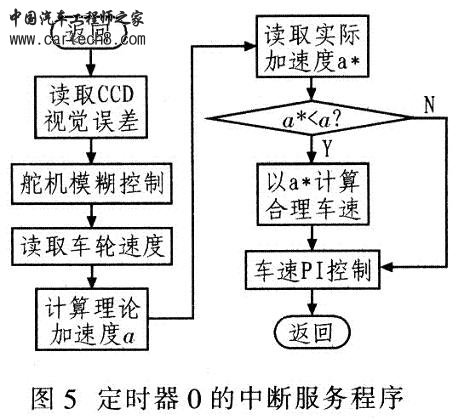

  设计中,程序初始化完成后便进入空闲模式,等待中断发生。中断包括车轮转速计数器中断、CCD图像捕捉中断和以10 ms为周期的定时器0中断。驱动电机和舵机的PWM控制信号由单片机的PWM模块自动产生,其定时器0的中断服务程序如图5所示。
