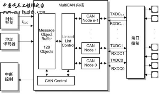

  MultiCAN 简介
  MultiCAN是一种经过验证的可扩展模块,这个模块最多可提供四个与ISO 11898完全兼容的独立CAN节点。所有CAN节点均可共享的报文对象的数量多达128个。链表将报文对象分配给特定节点,从而为系统布局提供了极大的灵活性。报文对象通过内部联系,实现自主网关功能。未被分配给特定节点的报文对象可用于FIFO结构。所有节点均支持分析器功能,作为总线无源组件与总线系统连接。
图1 拥有多达4个独立CAN节点和128个报文对象的XC2300安全产品系列MultiCAN模块

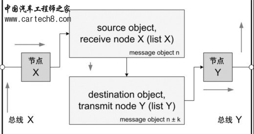

  网关功能
  嵌入式应用中通常有多个CAN网络,以适合该应用的不同速度运行。有些报文需要从一个总线系统传输到另一个总线系统。网关功能对实现上述应用非常有效,而且还有可能将网关和FIFO功能结合起来。例如,在将出现频度很高的报文从高速CAN总线传输到低速 CAN总线时,将网关和FIFO功能结合起来,就有可能在不增加CPU负荷的前提下实现这种报文传输。

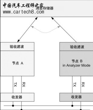

  用于安全应用的分析器模式
  安全应用具有特殊要求,例如在关键路径中增加冗余部件。在CAN网络中,CAN节点和CAN收发器就处于这种关键路径中。通过节点进行的报文传输可能会被阻断,更糟糕的是,总线上其他节点的通信也可能会受到干扰。英飞凌XC2300系列微控制器最多可提供4个独立的CAN节点,并可在多种配置下利用分析器模式进行错误检测。利用2个CAN节点和2个独立的CAN收发器,可检测从物理CAN总线到报文存储器的错误。第二个CAN节点以分析器模式运行,监听总线,不主动利用协议进行传输。这种配置的优点在于,CAN收发器引起的错误也能被检测到。其缺点在于成本。另一种配置是放弃第二CAN收发器,这种配置在成本上更低,但不能检测到收发器引起的错误。在两种配置下,节点均被异步处理,原因是内部协议处理器按一个报文对象接着另一个的顺序请求信息。使用两个不同的报文对象并通过软件进行比较,以检验所收到信息的正确性。这样甚至能发现协议处理器和报文存储器之间的问题。
图2 利用网关功能自主传送CAN报文,毋须额外增加CPU负荷

图3 利用分析器模式构建完整的冗余路径,检测被阻断或受到干扰的报文传输(包括CAN收发器引起的错
