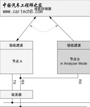

图4 利用分析器模式构建低成本冗余路径,检测被阻断或受到干扰的报文传输

  英飞凌全新的XC2300系列微控制器专为安全关键系统而设计,可支持多个并行的CAN网络。网关功能实现了不同CAN网络间的内部连接, MultiCAN模块的分析器模式可增加冗余,以检测潜在错误。其他特性如上次错误代码(LEC)位域、可读的全部错误计数器以及错误报警级别的灵活下调,都使潜在错误更易被发现。最后但并非最不重要的特性还有:MPU(存储保护单元)、CRC(循环冗余检查 ) 和ECC(纠错码)等,这些特性可检测关键危险因素,确保运行的软件安全。只有将各种硬件和软件特性集合在一起所构成的完整系统,才能确保CAN系统适用于应用。
