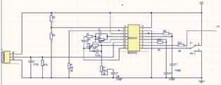

  2 热释电红外线报警电路
  热释电红外线传感器是20世纪80年代发展起来的一种新型高灵敏度探测元件。它能以非接触形式检测出人体辐射的红外线能量的变化,并将其转换成电压信号输出。将这个电压信号加以放大,便可驱动各种控制电路,如作电源开关控制、防盗防火报警、自动检测等。热释电红外传感器只对中心波长为9~10μm的红外线辐射敏感,能够检测到人体辐射的红外信息,可以用作人体入侵车内的监测器件。热释电红外传感器通过检测人或动物发射的红外线而输出电信号,作用角度为110°。可使用BISS001型红外成品组件,作用距离通过菲聂尔透镜调节,应用电路如图2所示。
图2 热释红外报警电路
  图2中BISS0001是一款具有较高性能的传感信号处理集成电路。它配以热释电红外传感器和少量外接元器件构成被动式的热释电红外报警器,由运算放大器、电压比较器、状态控制器、延迟时间定时器以及封锁时间定时器等构成的数模混合专用集成电路。

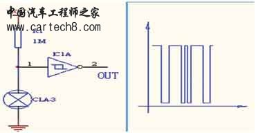

  3 振动传感器
  振动传感器能够对车体特殊频段的振动进行监测,在车体被外力破坏的情况可以产生警报。振动传感器可采用ND-l型高灵敏振动位移传感器。它是一种集振动和位移测量于一身的全方位固态控制器件,将机械式振动传感器微型化,将振动体碳化并进行密封处理,对振动有很高的检测灵敏度,对周围环境的声音信号抑制并具有很强的抗干扰能力,其灵敏度通过电容可调。其工作性能更可靠。输出开关信号直接与TTL电路或者与单片机输入电路相连接,电路结构简单,输出阻抗高,静态工作电流小。
图3 震动报警电路图及其输出波形
  图3是用MOST非门电路组成的震动检测电路,其输出的波形是幅度相同的震动脉冲信号。该信号送到单片机,由单片机软件检测震动信号的真伪,通过脉冲宽度、脉冲数量判断震动的类型。如果使用端口可编程的单片机,端口编程为输入状态时,可以直接检测震动信号,省去整形放大电路。
