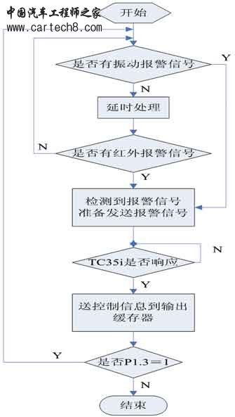

图4 系统流程图
  2 系统流程
  系统流程图如图4所示。主程序包括系统初始化、循环检测。延时子程序用来产生一定的延时,然后启动报警器以防止误报警:主程序用来控制报警电路、短消息发送电路。当单片机接收到中断报警信号后由短信发送电路及时向车主发送报警消息。如果一切正常,程序处于循环等待中。
