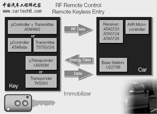

图1 典型的汽车RF应用
  图1所示为爱特梅尔接收芯片所支持的RKE及止动器汽车电子应用。图中所示为汽车与密钥卡 (key fob) 间的信息交换。如果驾驶员按下密钥卡按钮来开启车门,其中的微控制器将把授权数据传送给UHF发送器,由它将数据发送出去。若数据被接收到,接收器将把数据传给汽车控制单元中的微控制器进行验证。如果密钥卡送出的数据与汽车的授权数据相匹配,车门就会打开。发动引擎的止动器应用流程与此类似。本文将重点讨论RF数据传输,特别是接收器一方。

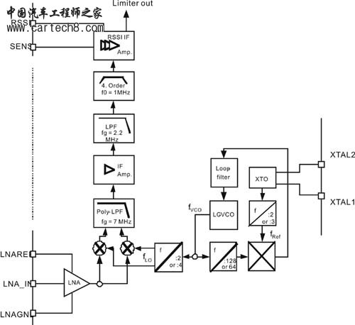

  与ATA5743类似,ATA572x系列接收器具有轮询 (polling) 功能,可让微控制器处于待机模式,从而大幅节省系统的电流消耗。在接收模式下,其工作电流消耗约为8 mA。ATA572x系列器件具有高集成度,包括完全集成的中频 (IF) 滤波器、低相位噪声的VCO、PLL和环路滤波器,因此接收性能极佳。ATA572x系列(图2)基于单独端RF输入,很适合采用1/4波长天线或用印刷电路实现的回路天线。该系列芯片支持一般应用所要求的典型协议,如曼彻斯特编码和双相位 (Bi-phase) 编码。在下面的讨论中将看到,ATA572x系列只需少数外接组件,且无需外接IF滤波器;一般只需10个无源组件、一个晶振和一个RF天线,就可创建接收器电路应用方案。此外,ATA572x系列接收器具有对数式RSSI输出,因而能确定不同发送器的信号强度,而且分辨率很高。
图2 ATA572x系列框图
  系统描述
  ATA572x系列接收器的RF前端采用低IF超外差电路,将输入信号转换成近1 MHz的IF信号,且镜像干扰抑制能力达到30dB。RF前端由低噪声放大器 (LNA)、局域振荡器 (LO)、I/Q混频器、多相低通滤波器,以及中频放大器构成。来自LNA的信号经向下混频 (downmix) 后变成中频信号,并经完全集成的滤波电路滤波。ATA572x系列接收器的RF前端的准确构造如图2所示。

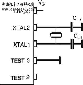

  电路中的PLL通过一个内置低噪声LC-VCO (电压控制振荡器) 和PLL回路滤波器的全集成综合器产生混频器所需的频率。XTO (晶振) 产生参考频率fREF (对于868和433 MHz器件,fREF=fXTO/2,对于315 MHz器件,fREF=fXTO/3)。XTO是两引脚振荡器,工作于石英晶体的电压共振频率,其振荡信号属于高电流、低电压信号。因此,在晶振频率下,芯片引脚XTAL1和XTAL2上的电压很小。如图3所示,晶振应当分别从XTAL1和XTAL2经两个电容 (CL1和CL2) 接地。这种特殊的晶振结构的负阻振荡容限一般可达到1,500Ω,因此,对晶振要求不苛刻,有利于避免“停振”问题。由于ATA572x系列的负阻振荡容限大,因而可选用成本较低的晶振。
图3 XTO外接元件
  内置的LC-VCO生成fVCO,该频率为混频器频率的两倍或四倍。将VCO频率二分频或四分频,就得到混频器的I/Q信号 (对于868 MHz器件fLO=fVCO/2;对于433和315 MHz器件fLO= fVCO/4)。这个VCO频率经128或 64分频后,也提供予一个相位频率检测器,以便与fREF作比较。因此,相位频率检测器的输出要通过集成的回路滤波器,并产生VCO的控制电压。

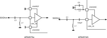

图4 ATA572x和 ATA574 — 匹配阻抗50Ω
  RF接收器ATA572x系列在LNA功率匹配时灵敏度最高。这样就很容易匹配SAW滤波器和1/4波长天线。图4为ATA572x系列芯片和 ATA5743芯片用于匹配阻抗为50Ω的应用电路示例。在ATA5743应用电路中,需要5个无源组件来达到最佳灵敏度。该电路必须使用电感L1、电容 C1,以及100pF电容来实现LNA输入阻抗匹配。为达到最佳灵敏度,LNA的接地连线产生的电感必须通过一个与C3形成共振的电压共振电路进行补偿。电感L3建立LNA接地的直流通道。相对而言,ATA572x系列就简单些,只需在LNA输入引脚接上两个无源组件 (L1和C1) 就可优化灵敏度。
