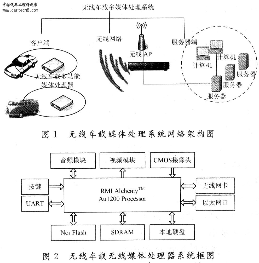

  基于Au1200的无线车载媒体处理系统网络架构如图1所示。采用客户端/服务器架构,由车载客户端、车站服务器及通信网络三部分组成。其中,客户端选用 AlchemyTM Au1200作为主控芯片。该芯片采用了MIPS32核心,是针对数字多媒体播放器、汽车信息娱乐系统等应用领域设计的一款低功耗、高性能的嵌入式处理芯片。利用Au1200在媒体处理方面的优势及其丰富的外围接口,无线车载媒体处理器的系统框图如图2所示。用户可以通过按键控制整个系统无线传输、视频播放、视频监控等多种功能。
  服务器端使用通用的PC机服务器,为整个系统提供多媒体资源管理和无线网络服务。
  每个装有无线车载媒体处理器的车辆,可以通过无线网络连接服务器,并按照指定的方式传输媒体资源。

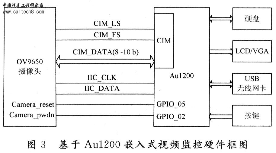

  Au1200 嵌入式处理器采用MIPS32核心,能够支持包括MEPG-1,MPEG-2,MPEG-4,WMV9,H.263,MP3,WMA,ASF,AVI和 JPEG等多种媒体格式,其内部集成了专门的媒体加速引擎(Media Acceler-ation Engine,MAE),不需要外部DSP,因而可以简化编程环境并减少组件,拥有丰富的片上资源和外部接口,支持USB 2.0,IDE,CCIR656摄像头等接口。无线车载视频监控硬件框图如图3所示。
  其中包括:
  (1)视频监控输入部分:采用Omni Vision公司的彩色CMOS图像传感器OV9650作为系统的视频输入设备,利用Au1200自带的CIM(Camera Interface Module)接口,可以方便地控制OV9650。通过I2C方式,配置OV9650摄像头的工作模式,通过CIM接口读入采集到的视频数据,并映射到内存单元中。根据不同流向需求,处理视频数据流,实现系统的录制、存储、播放、传送等功能。
  (2)视频监控数据存放部分:通过ffmpeg软压缩方法,将采集到的视频数据按指定视频格式实时压缩成文件存储于硬盘中。
  (3)视频监控数据的实时播放部分:采集到的视频数据映射到内存后,将RGB视频数据直接输出到LCD缓冲区中,即可实现监控视频在LCD设备中的实时播放。系统也支持视频输出到VGA接口的显示设备中实时播放。此时,需要将数字视频数据转换为模拟视频数据。可采用ADI公司的ADV7123芯片实现三路高速、10位输入的高速视频数/模转换。三路DAC可以分别处理红、绿、蓝视频数据,实现模拟显示终端的高分辨率显示。
  (4)视频监控的远程传输部分:通过客户端系统的无线网卡(支持802.11b/g)连接无线局域网络,将硬盘中的录像文件以无线的方式,上传到服务器中进行保存。
  (5)用户控制部分:系统设计功能按键,分别连接到支持中断的GPIO口上,用户通过按键选择方式,方便地对视频监控进行控制。

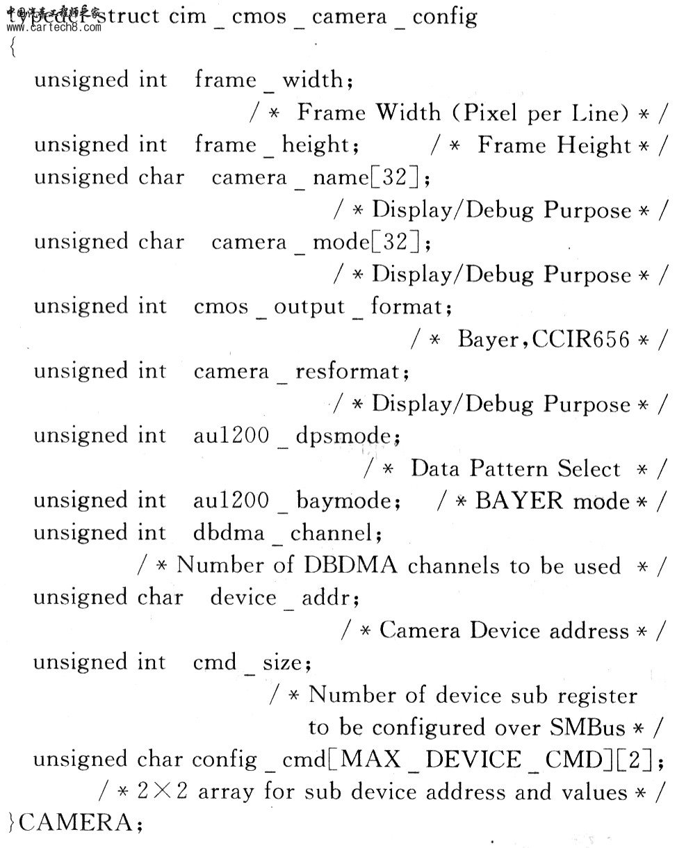

  在摄像头驱动中,定义数据结构cim_cmos_cam-era_config对摄像头设备进行描述:
  通过上述数据结构,可以有效地描述摄像头设备的各种参数。其中,config_cmd是一个十六进制的数组,对应不同工作模式的摄像头配置摄像头寄存器。
