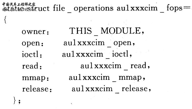

  驱动程序为上层应用提供了API接口,通过对应file_operations数据结构中的各个成员函数进行系统调用,在上层程序中,利用函数调用,读取驱动中fileoperations的相应成员函数指针,完成对应函数功能。
  在系统的CIM接口的驱动程序中做如下定义:

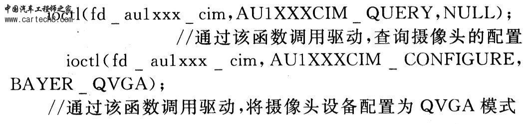

  其成员函数分别完成了与Au1200 CIM接口相连摄像头设备的打开、控制、读写、映射以及释放等基本功能。例如通过ioctl操作对摄像头进行配置:

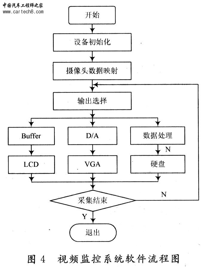

  视频监控的软件流程图如图4所示。启动摄像头后,将采集到的视频数据映射到内存中。通过输出控制,选择视频数据的流向。其中,数据处理部分主要涉及与ffmpeg相关的视频压缩处理。
  (4)用户控制部分
  系统采用Qtopia-core-opensource-4.2.2开发用户界面。由于采用按键控制的方式,需要将按键驱动程序添加到QT库中。通过中断的方式,可以捕获按键信号,并通过QT中的信号与槽的机制控制信号传输,使得当每个按钮被按下时,触发用户程序中的某个函数,并将相应的信号量传递出去,从而实现对整个系统的控制。

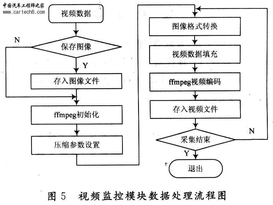

   ffmpeg是一个开源免费的软件,它提供了录制、转换以及流化音视频的完整解决方案。使用ffmpeg软压缩的方式,不增加系统额外的硬件开销,对采集到的视频数据进行实时压缩。在视频处理应用程序的编写过程中,需要按照ffmpeg定义的数据结构来描述视频数据,调用ffmpeg中的各种库函数,将摄像头采集到的视频数据按照设定的格式进行压缩,并存成视频文件,其处理流程如图5所示。
  其中包括:
  (1)ffmpeg初始化:定义与视频处理相关的数据结构 AVFormatContext,AVOutputFormat,AVStream,AVCodecContext,AVCodec,AVFrame,AVPicture 等,并通过av_register_all(),av_alloc_format_context()等函数初始化相应的数据结构。
  (2)压缩参数设置:主要涉及到视频压缩的相关参数,如帧率、视频分辨率、编码类型等,通过av_set_parameters()函数进行设置。
  (3)图像格式转换和视频数据填充:按照视频监控要求,利用img_convert()等函数对图像格式进行转换,并将转换后的视频数据通过 avpicture_fill(),fill_yuv_image()等函数填充到AVPicture数据结构中,以供编码器使用。
  (4)ffmpeg视频编码:利用avcodec_encode_rid-eo(),av_rescale_q()等函数,调用ffmpeg编码库进行视频编码。
  (5)文件存储操作:利用av_write_header(),av_write_frame(),av_write_trailer()等函数将压缩后的视频数据写入指定文件中。
  (6)采集结束:采集结束后,利用avcodec_close(),av free()等函数释放内存资源,退出程序。
