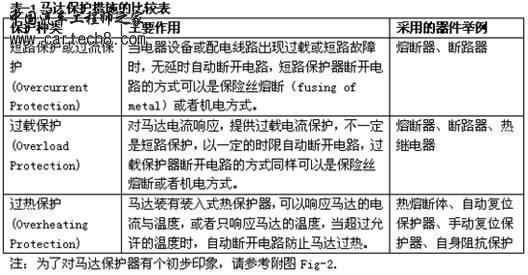

  附图Fig-1,摘自CEC Part I,说明了马达主回路的一些保护措施。我们先了解一下主要的马达保护器的分类与用法,如表-1:

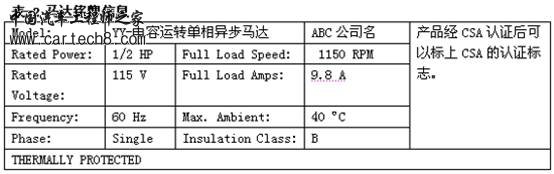

  例如,某厂家生产空气压缩机,销售市场在北美(加拿大与美国),申请CSA产品安全认证以符合北美标准。这类产品适用的标准是CAN/CSA-C22.2 NO.68,其中空压机使用的马达铭牌信息摘录如下:
