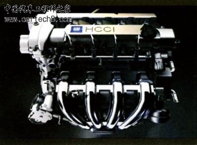

图1 缩写“HCCI”表示的是均质充气压缩点火
现代发动机的稀混合气无疑还要用火花塞进行点火,其缺点是产生NOx。为了避免这一缺点,工程师们正在积极研究与柴油机压燃点火方式相同的压燃式汽油机――不用火花塞的汽油机。它可将整个吸入的油气混合气同时点燃。
但是,因为吸入的新鲜空气只有在一定的温度条件下才能自燃,通往均质燃烧的路还很遥远,而且非常坎坷。这种燃烧的速度还不能太快,不能达到可以引起发动机损毁的爆燃速度。还必须使“燃烧”冷却下来,以保证不产生NOx。
为了实现这种“均质燃烧”,所有的发动机生产厂都采用了废气回收技术,这一技术的一个前提条件是点火控制时间可以变化。而如何实现废气回用,各种各样的废气回收技术大相径庭。重要的一点是:气缸中吸入的空气中至少有50%的是中性的“回收废气”。这些回收的废气要当作点火延时调节器使用,要作为新鲜空气的加热器使用,同时又要发挥“温度制动器”的作用。
采用废气回收技术的一个重要前提是燃油直接喷射。欧宝公司为每一个气缸设置一个压力传感器,而这对喷射的燃油量产生了一定的影响。面对这种进退两难的局面,大众公司有了突破:研发成功了不用压力传感器的直喷发动机。戴姆勒公司采用的是可变压缩的技术,它同样要为每个气缸设置一个压力传感器。这三家汽车厂都成功地在部分负荷工况下,在部分工作特性曲线范围内实现了均质燃烧。
值得一提的是:今天的均质燃烧汽油机已经能够完全正常运行,驾驶员感觉不到汽车何时在压燃工况下行驶,何时在传统的汽油机工况下行驶。汽油机传统的点火工况是必须保存的,以便不影响发动机的功率。

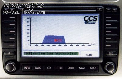

图2 大众公司的CCS复合燃烧系统首次使得在较小的转速和负载范围内的均质燃烧成为可能
在汽油机油气混合气压燃工作范围内,发动机是在“稀混合气”条件下工作的。在这一工况下不会再出现未燃烧尽的NOx因此它不再需要NOx存储转化器了。但在传统的汽油机工作范围内,仍然有必要使用三元催化转化器。它同时也当作氧化还原催化器使用,用于减少CO和NOx的排放。这两种有害物质在汽油机压燃工况下会增加。目前汽油机压燃技术的进展是:在发动机整个负荷区域一半的范围内可以采用压燃技术。欧宝的压燃式汽油机在转速4000r/min即达到了压燃的最高转速,而大众的汽油机则可在更高的转速时仍然不使用火花塞。但是随着汽油机压燃技术的发展,这些不同点可能会变得模糊。
三种汽油机的压燃技术都还没有达到批量生产的程度,三家生产厂都在努力扩大压燃的工作范围。
