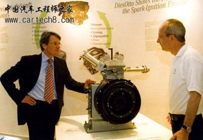

图3戴姆勒公司的汽柴油混合动力发动机:由汽油机和柴油机相结合而产生出来的一个新的内燃机品种
