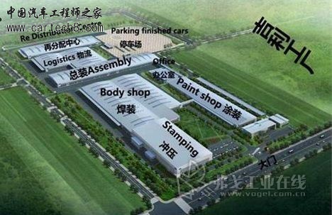

位于成都市龙泉经济技术开发区的沃尔沃成都工厂,与吉利成都工厂紧紧相邻。沃尔沃成都工厂规划占地面积达50万平方米,各个区域功能划分清晰,主要包括了冲压车间、焊装车间、喷漆车间、总装车间、物流中心及试车场等 ...
位于成都市龙泉经济技术开发区的沃尔沃成都工厂,与吉利成都工厂紧紧相邻。沃尔沃成都工厂规划占地面积达50万平方米,各个区域功能划分清晰,主要包括了冲压车间、焊装车间、喷漆车间、总装车间、物流中心及试车场等。在这里生产的S60L已经投放市场。

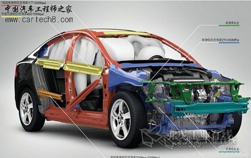

从高标准的选材用料开始
高标准的原材料是顶级安全的首要保证。以高强度钢材料为例,成都工厂制造的笼式车身结构强度与欧洲生产的沃尔沃汽车完全一致,各项高强度钢的使用率,全面超越市场同级产品。其中超级高强度硼钢使用率高达20%,屈服强度相当于普通钢材的4倍。

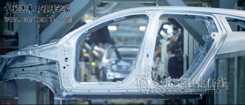

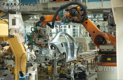

每台沃尔沃S60L共有4000多个焊点,而焊接的工艺直接决定着整车的制造工艺。焊装车间采用柯马公司的高效率Open Gate系统,实现了多车型共线柔性生产,车型自动识别,工装夹具自动切换,同时采用了TOY-TAB侧围预装配技术。8台机器人立体式分布,完成62个定位焊点和343个补焊焊点的焊接工作,大大提高了整车焊接精度。博世的控制箱和阿诺的焊枪同样都是世界领先的设备。
焊接技术上采用的是当今最先进的技术——全自动化的激光焊接和激光切割,加之Plasmo实时焊接质量监控系统、焊缝自动跟踪系统,使得车身焊接质量能够完全达到高质量的要求。整个车身焊缝长达6.5米,分布于4个区域——车底和车尾、A柱、B柱、门槛,都采用了激光焊接工艺。2台激光源互为备用,提高了生产系统的稳定性。著名的沃尔沃“SIPS侧面碰撞保护系统”就建立在激光焊接的基础上,大面积的激光焊接可以保证更高的刚性。

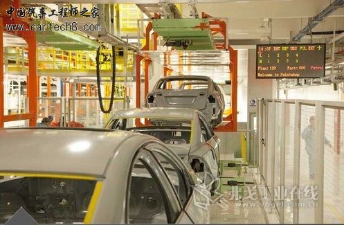

可持续性发展是沃尔沃汽车生产制造系统的另一核心。沃尔沃汽车集团近5年来的能耗总量降低了30%,目标是到2020年,全集团实现气候零负荷的能源供应。成都工厂也是沃尔沃可持续发展的排头兵,其VOC(挥发性有机化合物)排放量控制为25g/m2,远低于欧盟法规所要求的40g/m2
成都工厂喷涂车间率先采用国际领先的SUParator油水分离技术,使污水含油量由传统技术的2g/L下降到0.25g/L,这一环保工艺不仅在中国国内属于首次应用,在沃尔沃体系里也是首次,沃尔沃瑞典工厂在其后实施。除此之外,涂装车间还采用了第八代超高泳透力阴极电泳工艺,车身擦净及外表面喷涂采用ABB机器人,处处确保高质量。

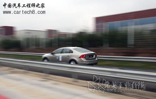

都说沃尔沃的安全系数高于同行。沃尔沃在瑞典有一个世界上最大的碰撞实验,可以模拟各种方向、各种角度的车辆碰撞及侧翻,沃尔沃很多车都是在研发阶段和试车阶段做过碰撞试验,将车辆安全性能提到最高级别。在成都工厂的最后检测环节,每一台新车都会在专门的试车场进行50公里的测试,模拟各种路况下的行驶情况,最大限度地保障用户利益。
