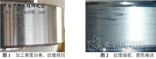

零件加工完成后尺寸合格,唯独分两次加工的某表面存在问题:虽加工表面白亮、纹理规则(见图1),但粗糙度值超差;或者纹理细密、颜色暗淡(见图2),粗糙度值在极限。
2. 问题分析
通常情况下,对某表面进行两次及以上加工的话,最后一道精加工工序的进给量会小于之前的粗加工。对于加工表面白亮、纹理规则且粗糙度超差的零件,拿它和之前的合格零件进行比较,会发现零件车削纹理的螺距大于合格零件。这说明该表面是粗加工的时候加工出来的,精加工的刀具根本就没有加工到零件;而纹理细密且颜色暗淡的零件,则是精加工刀具与零件接触了,但是因为切削量的不足,导致零件表面粗糙度仍较大。
3.问题处理
在未对设备做任何调整的情况下,让数控车床按照单段执行的方式进行加工。在开始精加工之前停止,用卡尺测量零件,将结果与工艺卡上给出的精加工尺寸要求进行比较;按照工艺设定的加工余量,对刀具补偿值进行调整;保证精加工的加工余量,再次进行加工,问题得到消除。待问题消除后,将刀具的补偿量写到对刀数值里面,并且将刀具补偿量改回调整之前。

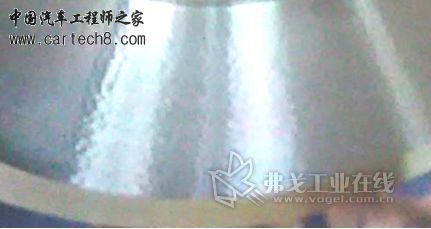

1.常见现象
在槽加工时,槽刀主要是靠前端的切削刃进行加工,两侧虽然有加工功能,但并不常用。加工梯形槽时,常规方法是用前端切削刃方式加工斜边,但得不到理想的粗糙度要求,粗糙度值靠近极限,刀具寿命300件/刃,刀具寿命快要到时偶尔还会出现超差。

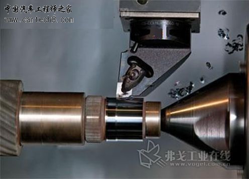

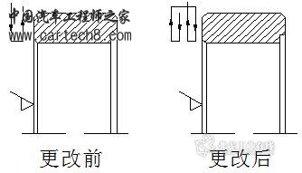

对于端面车刀,用一把刀具粗、精车端面时,粗车车下去、精车车上来的走刀方式也比较常用,这样可以减少走刀,但是却很容易产生端面震纹(见图3)。

槽刀按照用前端加工方式确定的走刀路线,加工出来的质量不好,说明这种加工路线并不适合当前零件的加工需求,或者用槽刀来加工当前零件工艺方案并非最理想的解决方案。

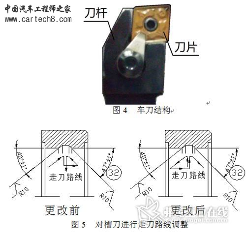

针对端面车刀用一把刀具粗、精车端面的情况,我们进行逐步分析,通过单步执行的方式,分别在该端面粗、精加工完成后,停下来观察端面的粗糙度情况。发现粗车车下去并没有震纹,可以得出结论,震纹是在精车车上来时产生的。对车刀的结构(见图4)进行分析,发现该刀具并不适用于这样的往复加工。

对槽刀进行走刀路线调整的试验,相关参数保持不变,采用相反的走刀路线(见图5),加工的表面质量改善明显,粗糙度达到R3,且刀具寿命达到1100件/刃。对于一把车刀粗、精车端面的情况,我们把产生震纹的这次走刀的方向做了一个改变(见图6),把从下往上的方向改为从上往下,只改变走刀轨迹,不改变加工参数,震纹随即消除。
