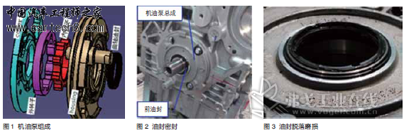

某汽油发动机曲轴前油封装配在机油泵总成(油封座)上,其泵(见图1)由曲轴直接驱动,工作时泵高压油腔内的少许润滑油会从内转子端面处泄漏到曲轴处。该处需要前油封进行密封阻挡,以使润滑油流回发动机曲轴箱内(见图2)。该款发动机在整车以及AUDIT试验中出现了多例曲轴前油封脱落漏油事件(见图3),同时发现油封被磨损。该问题为前油封脱落出安装孔引起,即油封外圈静密封发生问题。在进行多方面的排查分析后,我们锁定发生问题的根本原因,并有针对性地进行改进,成功解决了该汽油机的曲轴前油封脱落漏油问题。

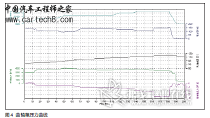

对故障发动机分别进行台架及整车复测试验,重新压装曲轴前油封进行全速全负荷台架试验,运行过程中监控发动机曲轴箱压力情况。复测结果为:曲轴前油封再次脱落磨损,从试验开始到油封脱落的整个过程中,曲轴箱内压力波动,一直处于负压(见图4)。同时分别进行整车怠速、原地800~2500r/min以及道路40~60km/h情况下验证监控曲轴箱压力,在不同试验情况下,曲轴箱压力一致处于负压。试验证明曲轴箱压力正常,非油封脱落的原因。

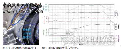

从前油封的密封来看,还密封了一部分机油泵转子处的泄漏润滑油,该处的压力达到何种程度,是需要进行监控的。为了监控到油封内侧润滑油形成的压力,在故障机油泵上制作管道(见图5),一端伸入到曲轴前油封内侧,并固定在机油泵上,一端在试验时连接传感器收集油封内侧压力数据。
重新装配曲轴前油封进行全速全负荷台架试验,试验中曲轴前油封再次脱落漏油,油封表面磨损,整个试验过程传感器监控到油封内侧压力大于30kPa。当发动机转速为4500r/min时,油封内侧压力达到最大值55.1kPa;而当发动机转速为5750r/min时,因油封漏油维持在51kPa左右(见图6)。拆卸机油泵测量内转子端面间隙,发现间隙过大(0.2~0.25mm)。

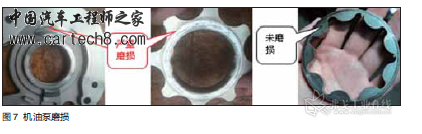

从试验结果来看,复试过程中故障复现,问题出在机油泵转子处端面泄漏引起的润滑油压力高。从设计检查来看,机油泵转子的回流通道由于设计尺寸原因通流截面有限,工作时若发生严重的转子泄漏会形成高压,进而引起油封脱落。进一步对故障机油泵进行拆解分析,发现所用的机油泵均存在内转子端面磨损问题(见图7),而外转子均完好未磨损。问题比较奇怪,但外转子完好的现象排除了清洁度问题。

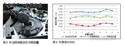

2. 对安装后(工作时)机油泵内转子端面间隙进行检测,挑选不同间隙机油泵装配至机体上,拧紧到产品力矩后测量内转子端面间隙(见图8),并与自由状态的端面间隙数据进行对比,间隙减少约0.02mm。多次试验对比分析(见图9),机油泵装配拧紧后内转子端面间隙变化趋势一致;验证表明机油泵在安装后,壳体存在变形,端面间隙已不满足间隙设计要求。
